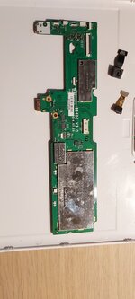

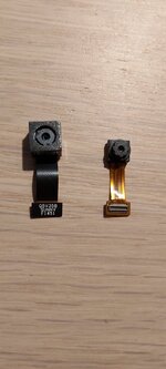

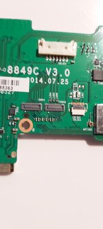

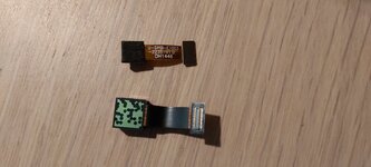

Me he deshecho de una tablet que tenía la pantalla rota, aunque funcionaba perfectamente pero no se le daba uso y su dueño me ha dicho que puedo tirarla. Así que la he desmontado y tengo la cámara frontal y trasera. He visto vídeos en youtube donde te enseñan a reciclar una cámara de portátil simplemente soldando un cable usb. En mi caso, me parece algo complejo porque estas dos cámaras que tengo van conectadas a una placa, entonces no sé si tiene mucha utilidad para poder reciclarlas o se pueden usar sin necesidad de hacer uso de la placa donde van conectadas... ¿Qué haríais ustedes, todavía tienen utilidad?
Os adjunto las imágenes.
Gracias de antemano por vuestro tiempo. A ver si le puedo sacar partido a estas dos cámaras.

La camaras integradas en laptops (notebook/netbook, etc) ya tienen todo lo necesario, y se conectan internamente (por su mayoria) a un puerto USB, en vez de usar PCI o similar.
Las camaras de celulares y tablet, se conectan al controlador que está en la placa principal (osea que no disponen de todo lo necesario), y éste controlador puede o no ser externo al microcontrolador principal, por ende no es rentable usarlas...
Habria que probar si funciona con la conexion de una raspberry pi o similar...
Muchas gracias por tu respuesta DJ T3, me ha sido de gran ayuda. Pensaba que de algún modo se podría también aprovechar las de móviles y tablets como las de los portátiles.
Algunas tendrán interface reconocible; SPI SPI4 I²C y cosas así, pero claro primero las tienes que conectar con un microscopio y después averiguar el protocolo.
Ciertamente es una lástima; venden módulos DIY para arduino con cámara VGA por 10€ mientras estoy tirando a la basura cámaras de 5MPx ... si pero es lo que hay.
