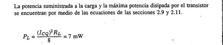

Mira mi ultimo comentario, he subido foto del diagrama y la expresión de la que hablo.

Eso es del libro "Diseño electrónico" de Savant, Roden y Carpenter, así que andá a las secciones 2.9 y 2.11 para ver ahí como llegan a esas expresiones.
Ya hice eso, parece un error de escritura, pues la sección 2.11 ni siquiera existe, y me leí la 2.9 completa y no deduce la ecuación.

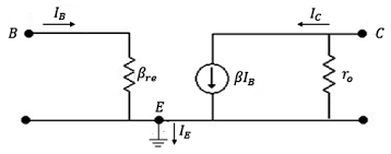

Teniendo la base o fuente de los elementos puedes deducir cualquier formula
El transistor .. osea tu ya debes saberlo tiene un equivalente..

Eso estoy haciendo, y llevo mas de una semana buscando en diversos libros la razón por la cual asocian a ICQ con esa expresión, lamentablemente solamente aparece la expresión como si ya fuese obvio, he dibujado rectas de carga, simulado, y deducido mi propia ecuación, sin embargo, no he logrado encontrar la relación con el ICQ.
Si te das cuenta, en el diagrama que colocas, las corriente IC es la corriente que varía en el tiempo, es decir ICQ + ic (AC). La expresión que mostré tiene únicamente a ICQ.

De todas formas, en la sección 2.6 hace el análisis del cálculo de potencia y deberías revisar ahí.

Reemplazá los capacitores por cortocircuitos (por que es potencia sobre la carga ==> CA) y analizá que es lo que obtenés comparando con la sección 2.6
