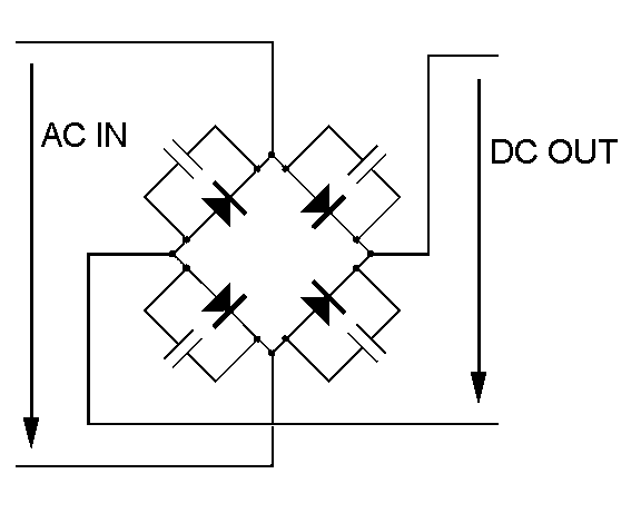

¿Porque se ponen condensadores en los puentes rectificadores?

Es por el ruido de línea.
Un compañero de trabajo no podía escuchar radio cuando le encendían una máquina cercana que tenía un variador de velocidad.
Al desenchufarla, durante ese momento que tardan es descargarse los electrolíticos se escuchaba perfecto --> Pasó a usar la radio con pilas.
La función de los condensadores es presentar un cortocircuito para los pulsos de alta frecuencia que te entran vía la capacidad parásita entre primario y secundario.
Lo mas común son condensadores de 1n..10n en paralelo con los diodos. Pero también se puede poner directamente en el secundario como hacían en la fuente de la Noblex 7 mares :)
Cuando el equipo tiene una fuente conmutada el fabricante está obligado a un filtro EMI pero para que no meta ruido en línea. Obviamente te sirve en los dos sentidos.
En equipos con transformador tradicional no te obligan a nada, pero si se trata de algo sensible algo tenés que hacer y nada tan simple como 1...4 condensadores.

Hay algunos problemas con el uso de esos capacitores que suelen traer mas daño que soluciones, aunque de todas formas es muy poco probable (casi nula la probabilidad) de que causen efectos audibles o que afecten algo "de audio"... pero si pueden molestar en EMC... aunque eso es oooootra historia ;).
Hay un paper muy bueno por acá, que explica como se debe calcular el snubber (que es una red RC) y explica algunas cosas más.
PD: Los capacitores solos no son buenos por que a la frecuencia que ocurren las oscilaciones de RF, la inductancia del circuito (terminales) y del capacitor pueden entrar en resonancia y aumentar el problema en lugar de eliminarlo.

La función del resistor en paralelo es aparear la tensión reversa ( esa cuando lo diodo di queda cortado) entre los diodos cuando en série.
Ya lo capacitor en paralelo es desacople de sinales alternados de alta frequenzia.
Cierta ves cuando jo aun era un pibe , arme una fuente DC para substituir las pilas de un radio , peeeeero habia un terrible zunbido sumado a lo audio sienpre cuando si sintonizava una radio AM.
Ese zunbido NO era richazo de AC mala filtrada (120Hz) y si una especie de inteferencia que solamente fue solucionada con la adicción de los bendicos capacitores de 10nF en paralelo con los diodos rectificadores de la fuente.

Bueno , lo que realmente si paso aun no se , solo se que fue asi , despues de muuuucha peleya resolvi poner los bendictos capacitores de 10nF ceramicos tipo lenteja en paralelo con los diodos rectificadores y la interferencia molesta finalmente acabo .
Lo zunbido molesto solamente aparecia cuando una emisora de AM era sintonizada , con lo radio fuera de sintonia no habia cualquer zunbido sumado a lo audio ( en ese caso habia solamente lo ruido natural de la banda ).
