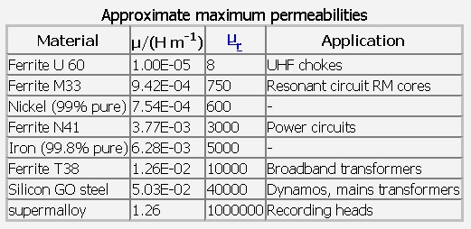

Dentro de los parámetro deberás colocar la permeabilidad magnética relativa del núcleo. Eso depende del material que uses en el núcleo y aquí es donde cabe la primera parte de tu pregunta.
Esta es una lista de permeabilidades magnéticas máximas y relativas (la que está en azul) de los materiales más comúnmente usados:
¿Donde conseguirlo y por cual decidirte? Normalmente los vendían en las tiendas de electrónica (sobre todo las especializadas en radio y tv) y en varias configuraciones (anillo, barras, cilindros, etc), pues era muy común su uso en la época de las válvulas.
