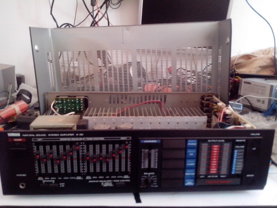

Hola Compañeros del foro, vengo a consultarles sobre un problema que tengo con un amplificador de mi propiedad Marca Yamaha modelo A-30 "Natural Sound" el cual funciono excelentemente bien por muchos años hasta que mi hijo abuso de él, conectando un par de bafles extra para una fiestecita y arruino una de las salidas.

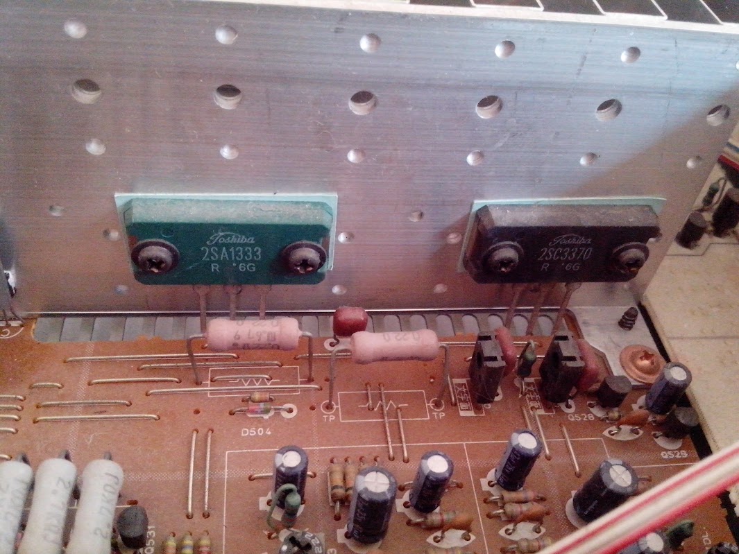

El primer procedimiento fue verificar los transistores de salida 2sa1333 y 2sc3370, con lo que de inmediato encontré que el par que correspondían al canal derecho se encontraban en Corto tal como lo predecía.
Después de una larga búsqueda por el centro de la ciudad, encontré el par de transistores a un precio bastante elevado pero pensando en la calidad del aparto pues los adquirí y monte de nuevo, previa revisión de componentes aledaños, limpieza y verificación de los elementos del disipador (pasta y micas aislantes), energice el amplificador y funciono sin mayor problema aunque note una leve distorsión en la salida derecha (la reparada)pero las atribuí a las bocinas de pruebas de mi taller.
Monte el aparato ya con todo su sistema, la distorsión continuo y en un lapso de 20 minutos entro de nuevo el sistema de protección, verifique y los transistores nuevos otra ves en corto circuito. Para no alargar la historia, compre unos nuevo par de transistores, pero me tome la molestia de intercambiar el par de transistores del canal izquierdo (los del canal que funciona) al canal derecho y los nuevos en el canal izquierdo.
Sucedió exactamente lo mismo, ahora el canal izquierdo se escuchaba distorsionado y al momento de exigirle un poco de potencia al amplificador, los transistores nuevos se fundieron mientras que el canal derecho sin problemas; con lo que concluyo que soy victima de transistores piratas.

Puedes usar como remplazo cualquier pareja NPN-PNP con un voltaje mínimo de 150Vce y una Ic de 10A o mayor.
No vuelvas a comprar reemplazos con nomenclatura Japonesa, en su mayoría los encontrarás falsificados. Unos números que te pueden servir en tu búsqueda sería el NJW0281/0302, MJL3181/1302, etc. Éstos son un poco mas difíciles de encontrar falsificados, pero al igual se recomienda mucho cuidado a la hora de adquirirlos.

Regresando al tema del Amplificador Yamaha, me incline por los transistores que me recomendo Tacatomon (MJL3281A (NPN) y MJL1302A (PNP) los cuales conseguí mucho mas fácil y a un precio mucho mas accesible, cosa que agradezco mucho.
Intentando tener todo el amplificador "balanceado" cambie los 4 transistores de Salida, para lo cual tuve que hacer unos ajustes mecánicos para su montaje, y todo a funcionado bien, si acaso la única situación que noto, pero igual son nervios de inexperto, es que considero que se calientan mas los disipadores (transistores) y que los sonidos Graves o bajos no suenan tan "bien" como antes....es difícil para mi expresar la diferencia...no me considero audiophilo; lo que si es claro es que la Obvia distorsión, que con los otros transistores pirata aparecía, con estos MJL3281A y MJL1302A definitivamente no es así.
