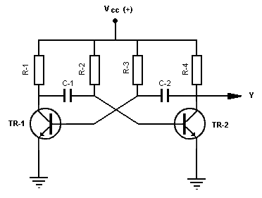

Más antiguamente se usaba el astable con dos transistores antes de que el 555 lo sustituyese.
https://es.wikipedia.org/wiki/Astable
