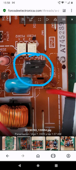

Le voy a cambiar todos los capacitores de la tarjeta (incluyendo el del FAN que es de 1.5uf). Debería revisar alguna otra parte? Optoacopladores? diodos?
Esta es la imagen de la tarjeta: (adjuntadas)
Por cierto las dos resistencias rosadas que se ven recalentadas las medí y están bien, por lo que supongo el problema no es de allí.

Revisá esos 2 componentes. El SSR o triac de salida, y el optotriac de comando. Son los encargados de variar la velocidad del fan interior, por petición del micro principal. Para la próxima, pon fotos del conjunto de placas de ese equipo. Esa es sólo la parte de potencia. El *cerebro* está en la otra placa.

El TRIAC creo que vi dos videos en youtube de cómo revisarlos y entiendo estaban bien.
El optotriac u optoacoplador (la pieza blanca) en la foto #1 que pusiste no estoy seguro cómo medirlo (sin sacarlo)

Pero el TRIAC lo medí sin sacar (ya que supuestamente ese componente no es como otros que sí hay que sacarlo) y me daba como "bueno".

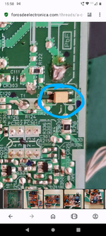

Medí el triac y entre T1 y T2 me da: OL, entre T1 y G me da: 167ohm, y T2 y G me da: OL
Por cierto chicos, es normal que me den los diodos con la flecha roja: 460 en un sentido y 650 en otro sentido (ambos diodos al medirlos individual en placa), ya sé que lo ideal es sacarlo, pero los capacitores que están pegados influirán?
Algo que me llamó la atención es la resistencia con flecha azul, me da 16 mega ohms. No sé reconocer ese valor: rojo, rojo, azul, dorada y negra.
Alguno de los elementos que mencioné podría ser el problema de la velocidad?
