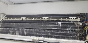

Sospecho pudiera haber una fuga en el serpentín del evaporador. Yo sin manómetros ni equipo especializado, tocará buscar una empresa que revise, en la imagen consideran que puede haber fuga por esa ligera coloración verde (a la derecha por el medio más o menos)?20250716_224044.jpg
Si es falta de refrigerante, habrá que buscar la pérdida, en un equipo de 13 años de uso, hay varios lugares posibles. Sólo con las herramientas adecuadas, es posible encontrarla. Y si no es eso, toca prueba de rendimiento del compresor...
Esa coloración verdosa, es el óxido de cobre. Puede estar afectado el caño del evaporador, cómo que no...:unsure:

13 años ese A/C pero no quiero comprar otro nuevo, aún si es de la misma marca porque SÉ QUE DURARÁN TODAVÍA MENOS TIEMPO. La vaina es que sería la 3da vez que se recarga gas por tema de fugas. Y dudo que un serpentin nuevo valga al menos la 4ta parte del precio de ese a/c ($550 dolares) inverter de 9000 btu panasonic EER: 13.01
Y cual fue el motivo de las fugas anteriores? Vibración o corrosión?
Creo que fue por corrosión, porque fue en un codigo interno del condensador. Donde supuestamente "siempre" tienen fugas los condensadores. Así me dijeron 2 distintos y lo soldaron y supuestamente repararon, pero tampoco es que cada 8 meses voy a estar taponando las fugas.

Los equipos que están cerca del mar sufren mucho la corrosión. Vienen productos para pintar el condensador.
Ya le echaron hoy el gas, tenía aprox. 70psi, le pusieron hasta 125 psi (primero hicieron un barrido y luego la carga).
El técnico dice que es mejor cambiar el serpentín del condensador porque su "maquinita detectora" que es un aparato que supuestamente detecta el gas, indicó que estaba la fuga dentro del enrejillado de los "pelos" del serpentin y que estaría demasiado complicado taparlo. No sé que tan fiable son esas máquinitas ya que no usó la táctica casera del agua jabonosa. Así que sólo le puso el gas y ya. Qué opinan?
No entiendo para que hicieron un barrido si tenía gas, en todo caso el barrido no es una buena práctica pero muchos piensan que si y no voy a discutir. Si es por corrosión la mejor opción es cambiar en serpentín porque aunque lo sueltes seguramente volvera a perder por otro lado.
