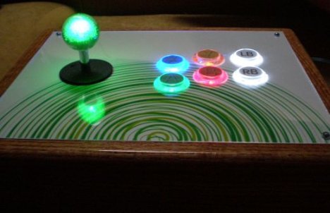

Como "Motor" para poder correr los juegos en la maquina Arcade usare una consola de video juegos. Lo que preciso es modificar el Joystick (control) que esta misma trae para generar una tablero con botones, de este tipo:
Acabo de desarmar un Joystick de esa consola y saque algunas fotos para que pudieran identificar el circuito y me aconsejen.
Mi pregunta es como hago el contacto de estos botones (obviamente mas grandes que los que traia el joystick de la consolta):
A la placa base de ese joystick?...
Muchas gracias y a medida que avance traere fotos!!!...

me inmagino que armaras un cajon parecido a la maquinas arcade y le adaptaras un tv lcd o un tv convencional , ese teclado es parecido al de los pc , se arreglan para las rockolas y se le adaptan esos pulsadores , segun veo tienes que buscar la combinacion del teclado ,conectalo al la consola de videojuegos , corres el juego y con un cablesito puenteas uno por uno donde esta soldado el cable que conecta a la consola , y asi buscas la combinacion de cada uno , ya encontrada la combinacion tienes que soldarle los cables y se los conectas a tus pulsadores y yoytick o trackball como le llaman a veces , ese yoytick usa cuatro swich y segun veo son 10 conbinaciones y el teclado se ve que tiene las 10 , salu2.
