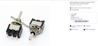

Ahí tiro una idea..
Los propios pulsadores hacen de tope y muelle para mantener el mando en el centro. El eje del mando puede ser del material que se quier utilizar, aunque conviene madera o plástico para poder encastrar sin mucha complicación el "tope" accionador de los pulsadores.

Gracias por tu idea , pero eso no lo puedo poner , yo buscaba poder poner un potenciometro para regular el volumen que para eso se usan , pero no se es como ponerlo

Pon el que te dije, orificio pequeño 6mm y manejas como joystick arriba subes volumen y abajo bajas.
