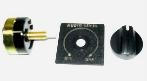

El reóstato regulador de parlante es éste :
Si no tienes lugar en el frente , puedes alargar el eje , ponerle perilla chica y fijarlo mas atrás.

Pues está complicado... Siendo manitas puedes utilizar un potenciómetro, lo desarmas, le anulas la plauita donde está la "pista" resistiva, le injertas un muelle al eje para que tenga retorno y acto seguido vuelves a hacer un injerto al eje añadiendo un eje que actúe sobre dos micropulsadores que alojas uno a cada lado. Pero esto siendo manitas, teniendo tiempo y mucha paciencia.
Según entendí los dos pulsadores de volumen ¿tienen un común a masa?
Hay unos pseudopotenciometros (que son en realidad dos pulsadores sin retencion), que se encuentran en los equipos de menor calidad, intentando simular un potenciometro rotativo.
Para volver al centro, utiliza un resorte, que lleva al punto medio haciendo fuerza de ambos lados, cuando se lleva hacia un lado o al otro, éste se estira y hace fuerza para regresar al centro.
Éste mismo mecanismo se puede replicar de forma casera, pero depende de la imaginacion y alcanse del armador

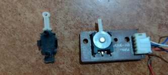

Hay unas "palanquitas" que cumplen exactamente con la función que te propone DJ T3...
Si mal no recuerdo las saque de impresoras viejas....
Creo que los utilizan como finales de carrera...
Nosé el nombre exacto, busque como finales de carrera y demás maneras, pero no los encontré en Google...
Si los encuentro subo foto...
La foto:IMG_20211012_170641906.jpg

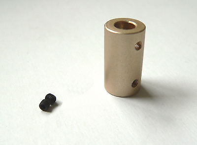

Tendrías que ingeniartelas de ver cómo le pones un eje para el frente
Si no recuerdo mal (ando mal de la vista y no lo voy a buscar) tenías 15mm de espacio para el potenciómetro. Sería conveniente que viéramos imágenes del mueble para hacernos idea de lo que aconsejar.
El de la foto que subí (que está en PCB) tiene un espesor de 6mm...
No medi alto y ancho, pero es más chico que un potenciómetro...
Me corrijo: no es de impresoras, es de las bandejas de CD/DVD
Los VHS también los llevaban. Conmutador de servicio o de posición.
Siendo "apañado" se le añade un eje y si no tiene retorno un par de muelles.
