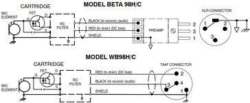

Me dieron un micrófono tipo cuello de ganzo para instrumentos de viento, en específico el Shure PGA98H
PGA98H - PGA98H-TQG Micrófono condensador cardioide con pinza para instrumento - Shure América Latina
Y tiene un conector miniXLR o mejor por el modelo TA4F de 4 pines.
La persona que me pidió adaptar este micrófono lo quiere conectar a un AKG WMS 40 Mini Pro
https://www.akg.com/wms40mini-system.html
El cuál también tiene entrada miniXLR, pero de 3 pines (TA3F).
He visto varias imágenes y adaptaciones, pero aún me queda en la duda, ya que el micrófono tiene 3 cables, de los cuales tienen unidos 3 y 4 en el conector.
La duda viene, porque funciona con una fuente fantasma de más de 11V, y no sé si las modificaciones que hay contempla este detalle.
Si alguien sabe, hizo la modificación o tiene el adaptador, me ayuda?

Claro, eso lo que me deja en duda, si va directo, o si tiene que llevar una resistencia entre bias y audio.
El lunes voy a ir a la casa a ver si puedo tomar medidas y comprobar, porque él mismo me dijo que lo conectó directo y no funcionó...
Se supone que tiene masa o malla, audio y Bias, y en teoria que ambas conexiones son en los mismos pines, 1, 2 y 3, pero no funciona.
Quizás tenga que usar una fuente fantasma externa.
La verdad que solo tengo el micrófono, y recién el lunes voy a ver bien el aparato....
Alguna sugerencia para hacer pruebas?
Creo que medir tensión si hay Phamton Power y cuál "hace ruidito"... 🤷

El inalambrico solo entrega casi 4V con 2 pilas AA o AAA, no ví.
El micrófono AKG que usa actualmente se alimenta de una fuente fantasma (Phamton Power) de 9V, con lo que asumo que esos 4V le es suficiente.
Segun la página de Shure, la alimentación es de 11V a 50V maso, por lo que no es suficiente para alimentar el pre interno.
Conecte la resistencia entre BIAS y Audio, y no hubo cambios, solo quería escucharse al meter ruido con la mano, por lo que asumi la falta de tensión suficiente.
Quiero armar un adaptador para la alimentación fantasma.
Pensaba en una batería de 3,7V con los cargadores comerciales, y una fuente StepUp, pero me generan dudas la interferencia, tanto por audio como por RF del transmisor inalámbrico...
Ideas, sugerencias, un etc?

Al fin concluyó este asunto.
Pude obtener para realizar pruebas, el sistema inalámbrico AKG, ya que lo usaba habitualmente.
Para que se entienda, en el miniXLR del AKG tiene en el pin 1 la masa, el pin 2 es audio y el pin 3 es la alimentación de 4V.
El micrófono Shure tiene el pin 1 masa, el pin 2 BIAS (*alimentación de 11V a 52V) y pines 3 y 4 unidos para el audio (en todo caso que no esté unido, sería Audio (+) y Audio (-).
Entre varias páginas, una de las tantas mencionaba que en algunos lugares en vez de conectar el Bias y audio con una resistencia, lo hacía audio y masa (con la resistencia), así que me dispuse a probar antes que nada cambiando de lugar las conexiones, y agregando un capacitor de 10uF entre audio del micrófono y audio del inalámbrico, y nada. Hasta que recordé esa mención, asi que me dispuse a colocar una resistencia entre masa y audio (audio directo entre el micrófono y emisor), y huala, ya tenía el audio del micrófono funcionando sin problemas.
Dejo un par de fotos que tome al miniXLR original y modificado, lo compacte por obvias razones...
Gracias a todos...
Original TA4F;
Modificado TA3F;
* Luego de releer la página de Shure, menciona que la alimentación fantasma (Phamton Power) es de 11V a 52V, siendo óptimo 48V (cómo todos los equipos que la dispone), pero más abajo dice que está preparado para sistema inalámbrico de 5V.
Olvidé mencionar que la resistencia es de 4k7 Ohms, por si quieren realizar la modificación.
