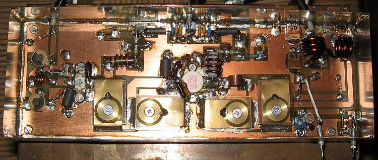

Hola aca les dejo una imagen del lineal con mrf150 por fin me llegaron los trimmer arco anduvo a la primero recien estoy haciendo pruebas con poco voltaje en el bias 1v por las dudas todo se comporta bien hasta ahora va una hora de funcionamiento y va al pelo nada explotó jajajaj ...

!Hola caro Don duflos ,felicitaciones te quedou de 10 tu montagen!.
Te dejo aca unas dicas de modo sacar mas potenzia aun dese lineal : debes cortocircuitar las cabezaz de los dos tornillos de fijación del transistor MosFet con su dos Sourse con un terminal cerriado (terminal ollal) , cuanto mas chico y cercano for mas eficiente es ese aterramento para RF y gañas mas potenzia aun.
Otra dica es montar al revés lo segundo Trimmer Arco (montado horizontalmente en la foto) asi su tornillo de ayuste estas conectado a la masa o tierra y no sufre cualquer molestias cuando ayustado por un destornillador plano mectalico.
Las 3 bobinas de lo filtro pasa bajo pueden sener ayustadas apretando o afastando su espiras de modo sacar mas potenzia de salida aun.
La bobina de Dreno (mea espira) puede sener ayustada con un viejo truco Indio : aprocimas desa mea espira (arco) un tornillo de aluminio , cubre o mismo latón , si la potencia de salida aumenta eso significa que esa mea bobina tiene que sener enchicada , asi corte 1mm de hilo y resolde , tente nuevamente ese procedimento hasta a una ves que NO mas te rinde ganacia.
Ahora si cuando aproximas lo tornillo mectalico y la potencia de salida cae eso significa que la bobina estas corta y debe sener aumentada , canbie esa mea espira por otra unos 5mm mas larga y solde en lo circuito.
Lo capacitor que si queda entre la tierra o masa y la bobina de Dreno (mea espira) y la bobina de 2 o 3 espiras que liga a lo filtro pasa bajos debe sener mas prolijo do tipo Mica Blindada o ese puede sener canbiado por un Trimmer Arco de 100pF en paralelo con un capacitor de mica plateada tanbien de 100pF ,debes ayustar ese trimer para maxima potenzia de salida.
!Suerte en los desahollos!.
Att,
Daniel Lopes.

Hola amigos , termine mi exitador lo conecte a este lineal pero sólo llega a 45 w , lo estoy exitando con 4 watts , el bias está en 1.6 Volt tiene idea a se debe ? Desde ya muchas gracias
?Hiciste todas las recomendaciones que sugeri (aporte #28) , seguro que la excitación es realmente 4W fundamentales o sea es un sinal puro libre de Harmonicos que hacen lo Wattimetro mentir cuanto a la real potenzia?.
Cuanto a correta tensión de Bias del Gate (VGS) esa NO es ayustada al azar y si de acuerdo con la curriente de Dreno recomendada por lo fabricante del transistor , donde ese ayuste es hecho SIN RF aplicada en la entrada del Pallet.
Y por urtimo , ojala ese transistor NO sea un Trucho Chino cosa desgraciadamente comun por eses dias.

Si señor hice todos lo recomendado , al exitador le puse como pre amplificador un rd15vhf1 , en el encapsulado dice ser un mrf150 de Motorola subiendo el bias del rd15 llega a los 50 watts pero no mas de eso , me parece que algo en el pasa bajos no esta bien ,tiene los valores de los capacitores correctos use sólo los que aparecen en el diagrama vi que el de 47 pf del medio levanta mucha temperatura , lo quito y sube un poco más la salida a ver si me da algúna idea muchas gracias saludos
Si quieres que te ayuden sube varias fotos del montaje y que estén bien enfocadas, porque sino no te pueden ayudar mejor.
Lo problema puede quedarse en lo paso filtro passa bajos , asi puedes "quitar" el momentaneamente para fines de testes quitando la premera bobina y lo premero capacitor conectado a esa bobina y la tierra.
Ahora conectase la salida de RF directamente a los tres capacitores que estan en paralelo y sirven como desacople de DC (48V).
Lo capacitor logo apos lo arco (mea espira) que conecta lo Dreno del transistor MosFet tiene que sener prolijo a andar en RF , capacitores ordinarios de ceramica tipo disco deben sener olvidados , asi debes poner capacitores tipo Mica blindada o en falta dese tipo de capacitor te recomendo altamente poner un Trimmer ceramico con ayslamento de Mica mas alguns capacitores de mica prata en paralelo de modo tener la capacitancia deseada (algo en torno de 180pF hasta 220pF).
La curriente de RF que pasa en ese conponente es elevada y eso levanta muuuuucho calor en ese conponente hasta estropiarlo.

Gracias Daniel cuando llegue pruebo eso lo que es el capacitor de 180 pf lo puse un trimmer arco de 100pf más un capacitor cerámico de 100pf en paralelo , pero este se quema hasta fundurce
Pone 2 trimmers de 100pF en paralelo donde un es atornillado al maximo y lo otro ustedes ayusta para maxima potenzia de salida ;) :cool: .
Los dos trimmers aclarados arriba tienem que sener hechos en porcelana con dielectrico de Mica tal cual enpleyaste en la entrada dese lineal.

Quite la parte de pasa bajos y se fue a más o menos unos 50 watts de 40 watts que estaba con el bias en el mismo lugar 1.4v, el voltage de la fuente está en 39 volts , como ve en la imagen Daniel le puse el capacitor arco en paralelo pero aún así no varió mucho muchas gracias y cualquier opinión será aceptada gracias
