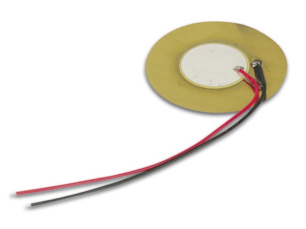

claro esto es por que el pwm no lo manejan con un micro como yo lo estoy poniendo, el micro tiene por hardware la opción de generar los 26khz sin problema con los 5v que se alimenta el micro y con los 4 mhz de oscilador que usa ahora el transistor tal ves tengas razón aunque si tiene la capacidad de conmutar ala frecuencia del pwm como un 2n2222a si ves que alimento la bocina directamente de 5v y solo dreno a tierra tal ves no soporte la corriente el transistor pero eso se arregla, el problema seria el voltaje que maneje la bocina que soporte la señal de 26khz.
Yo he efectuado dos montajes para emular el ahuyentaperros, uno con un TS555 y otro con un CD4093. Ambos han funcionado perfectamente y he conseguido la frecuencia buscada, pero no "han movido" el buzzer con la potencia necesaria, ni aún incrementando la señal con un transistor.
Por eso he escrito el post #31 preguntando por la función del transformador de las imágenes que he subido.
Un saludo
Elemental Watson . . . elevador de tensión ;)
:unsure: Es decir .... que probablemente los transformadores de las imágenes que he subido elevarán el voltaje de salida de los transistores al voltaje máximo (o próximo al máximo) del buzzer (15V) ¿no?
Y en caso del TS555 y del CD4093 necesitarán un elevador de tensión para poder "mover" el buzzer ¿no?
me intrigo tu circuito ahuyenta perros :)! ya conseguí un buzzer que funca a 12v déjame hacer pruebas :D!
estuve probando con el oscope y variando las frecuencias pero se oye un ruido muy molesto, ahora esta en 38khz y no oigo nada pero el oscope si ve la frecuencia, no tengo a un perro cerca para probarlo pero debe funcionar, eso creo!
