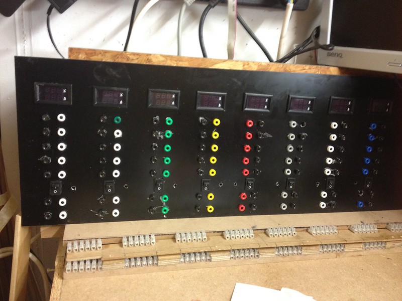

este panel me da acceso a 8 tensiones de alimentación para mi taller electrónico, las pantallitas indicarán la tensión y la corriente que el panel esta dando durante experimentos. A la derecha, no visible en esta foto están los cables de alimentación del panel puenteando entre dos filas de conectores. Hoy estas están en línea con el panel. El objetivo es usar Mosfets como fusibles electrónicos y usando la resistencias internas del Mosfet para monitorear el flujo de corriente en combinación con una placa Raspi. Un amigo en la Argentina me está ayudando en implementar una interfaz gráfica usando QT5 en sendas ventanas en el escritorio Linux de la Raspi. Estas interfaces estarán disponibles en sendas ventanas en el escritorio de mi PC, la comunicación entre el PC y la Raspi es por WiFi.
Hoy la idea es usar el concepto de panel digital como se usa en aviones reales. ventanitas individuales para todas las funciones monitoreadas y el crear una ventana grande mostrando en mas detalle la ventanita actual y pudiendo no solo monitorear, sino también ejecutar controles. En caso de emergencia, la corriente fluye a un valor mayor al umbral que defino, por ejemplo por corto debido a algún setup experimental. Sería simpático agregar la interfaz de voz usando Alexa y usar un Skill propio para esta función.
