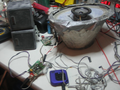

Los requerimientos de potencia y portatibilidad son muy apreciados ,para eso la tecnologia nos da una infinidad de productos para consumo, ya sea los de clase D o los de clase t, si lo quieres para lo que mencionas te recomiendo el TPA3001D pequeño y portatil centro de amplificación,
y si le colocas unas 2 x 7.4V 4Ah Lithium ya tienes para rato.

Lo mas simple es alimentarlo con pilas AA NiMH de 2700mAh, y sacar las pilas para recargarlas en un cargador externo, entonces resulta práctico usar como máximo 4 pilas con lo cual tenemos +2.4v y -2.4v para el amplificador o 4.8v single ended.
Ni en pedo da para un Clase AB, pinta el Clase D por la eficiencia y supongo que es stéreo 5W RMS por canal, las pilas durarán solo 1 hora con el volumen al mango.
El tema está muy descolgado, tira algún dato mas para ir definiendo, como las dimensiones del/los parlante/s, si son de 4Ω, 6Ω u 8Ω, el peso máximo o las dimensiones totales del proyecto terminado. Definime portátil:
No te compliques con integrados de conversión, al amplificador le da igual un amplio rango de tensión y va perdiendo volumen a medida que pierde tensión, si queres que mantenga el volumen hasta morir perdes un 10% en la conversión.
Para darte una idea, los parlantes de PC suelen ser de 2W RMS mono si vinieron con el gabinete y tengo uno por tirado por ahí que usa 2 pilas C.

respeto ati nilfred, quieero saber la marca del equipo portatil del compañero jajajjajajjajajjajajajajja que risa de foto.
