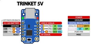

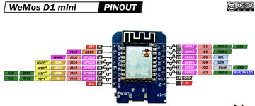

Primera diferencia, el consultante según declara, usa...
Weemos D1 mini v2.2...
El proyecto original...
Y como fundamental obviamente, lo aclarado anteriormente sobre la alimentación.

1: La conexión está mal, ¿tú placa controladora de carga incluye el boost para sacar los 5v? varias destinadas para usarse como powerbank lo incluyen, el circuito que pones conecta la batería a los 3.3V de la placa con el MCU pero esa placa no tiene un boost para convertir el voltaje a 5V, el pin de 5V está pensado para que alimentes de ahí 5V y utilices el regulador de la placa para generar los 3.3V.
