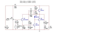

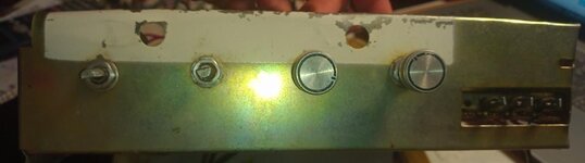

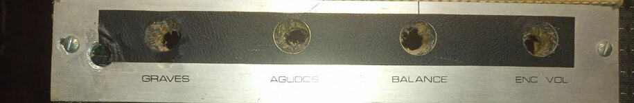

Dejo fotos del equipo. El esquema realizado por mi (representa como se encuentra conectado el circuito hoy en dia)
He comprobado el funcionamiento de todas las resistencias, capacitores y transistores y pareciera que nada esta quemado.
