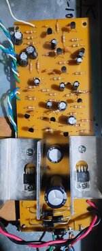

Hola gente.
Tengo este amplificador (parecido al de la foto) que me regalaron, y antes de descartar la etapa de potencia, quería intentar repararla.
De un principio me pareció raro, pero así mismo compré los componentes quemados, y es que en su salida usa dos TIP42c, que nunca vi un circuito como tal, sino siempre con su complementario TIP41c.
Evidentemente no funcionó (tira ruido por el parlante y calientan los transistores chicos).
Se me dio por intentar dibujar el circuito, y la verdad que me parece que alguien se confundió al colocar los transistores de salida.
Para mi lleva 2 TIP41c, en vez de los 42 que tenía...
- Qué me dicen ustedes?
- Está bien el dibujo?
PD: En vez del BC327, tenía un BC637 (creo), pero el vendedor me dió un BC307, que me guié con los datasheet para colocarlo correctamente...
  • Amplificador de Bajo.PDF
    15 KB · Visitas: 30

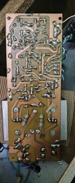

Cambie los TIP42 por los TIP41, y hace lo mismo.
Ustedes dicen que está correcto el circuito?
Dejo fotos de la placa, quizás algo me falte.
PD: La masa la toma desde la fuente al chasis, y del chasis a uno de los potenciometros (volumen), y de este al PCB. Así mismo coloque un cable de masa a masa por las dudas...

Según el esquema que mostraste, la etapa de salida corresponde a Transistores NPN. Verificaste las pistas que no haya por allí alguna fisurada? Los Transistores drivers que manejan los finales también deben ser verificados porque una vez que se dañan éstos últimos, en muchas ocasiones fallan también los primeros. Coméntame cómo te va yendo hasta ahora con el circuito y te pasaré un esquema muy sencillo con fuente simple que tengo por si quieres armarlo. Un saludo cordial.

Bueno gente. Al fin me puse con esto, y encontré los transistores de salida sanos (TIP41 ambos), pero los drivers y el central (bias?) todos en corto.
Qué dicen, sigo renegando? Y en ese caso, qué me recomiendan hacer/modificar/medir/realizar? Recuerden que no llego a medir nada, porque de una se pone en corto....
O si me sugieren otro tipo de circuito con lo que tengo, que es TIP41/42, BC557, BC337, y bueno, si hay que comprar, compro...
O directamente uso algún integrado y cuál?...
El transformador en vacío entrega 42Vcc (fuente simple), calculo por unos 2A máximo...
Curiosamente midiendo los transistores nuevos para descartar que ya vengan en corto (me ha pasado), encontré uno que creo que era el BC337, que uno de los pines no media nada, o sea como si no tuviese conexión....
