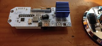

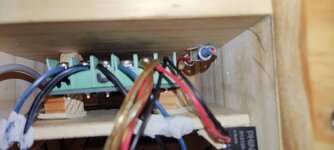

Amplificador con integrado CS8673E

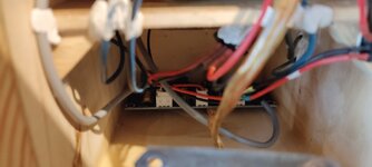

Ya he solucionado el punto 1. En el preamp control de tonos el gnd de entrada y salida no eran comunes, al igual que el del voltaje. Primero probé entre el voltaje y el de entrada con un puente y no se solucionaba, después probé entre el gnd de voltaje y la salida e igualmente no se solucionaba, pensé que quizá puse mal el puente y probé continuidad y me fije que el puente estaba bien, pero la salida y la entrada de audio no compartían gnd, así que puse el puente entre ellas y voilà adiós a los ruidos tanto el continuo en los altavoces que se iba al tocar masa y el de la antena. Si teneis curiosidad puedo hacer un video de los ruidos antes de poner un puente permanente.
Si he cometido algún error al hacerlo por favor decírmelo no quiero quemar nada
EDITO: Ahora hay otro ruido de distinta frecuencia jajaja... pero menos molesto... ¿Alguna idea?

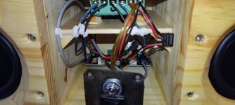

Fotos reales del montaje?
Tengo voltaje DC en el canal derecho -40mV. y en el izquierdo -16mV ¿a que se debe esto? debo desacoplar pero ¿dónde? ¿a la salida? juraría que el amplificador ya trae desacople en la entrada, y en la salida tengo miedo a modificar algo al ponerlos.
El ruido de línea que se te filtra, es por mala conexion de la masa, loop ground y falta de filtrado.
Recuerda que el ground debe ser común a todo, pero unidos por un único lugar, desde la fuente hacia lo demas.

Al nuevo ruido, junto con el desbalance de la salida, puede que se esté mezclando y filtrando el ruido de alta frecuencia del amplificador junto a los modulos de aislamiento galvanico....
Es complicado, pero podrias realizar un filtro Pi (capacitor+bobina+capacitor), a ver si mejora

Gracias Dj. Lo que no entiendo es que diferencia puede haber en el uso de batería o cargador de pared. aunque use unión en estrella. Si me explicas te lo agradezco.
De todos modos ya lo he solucionado, casualmente probando todo tipo de conexiones en el control de tonos la lié y los potenciómetros de bajos y volumen dejaron de funcionar a partir de la mitad para arriba, y se me dio por poner otro control de tonos igual que tengo en otro amplificador. y voilà, he acabado con los ruidos en los dos amplificadores, no tiene explicación... simplemente he cambiado uno por otro... el otro amplificador también le quedaba algún ruido por corregir y se ha corregido solo con poner uno en lugar del otro, incluso los potenciometros se han arreglado... jajaja...
Bueno esta es la ultima modificación que le hice al control de tonos para acabar con los ruidos, el control de tonos no me digas porqué tiene 4 masas separadas... 1ª la de entrada de audio, 2ª la salida 3ª la de alimentación y la 4ª la que usa toda la placa es virtual o no sé, lo mas cómico es que el capacitor de entrada de voltaje está conectado a esta masa y no a la de entrada... creo que esto causa problemas... no estoy 100% seguro. Adjunto una foto de la modificación.
Y respecto al desbalance entre canales se ha solucionado casi del todo, creo que el problema estaba en un cable de conexión uno de los hembra en concreto el canal izquierdo se me había roto el cable y lo tuve que soldar le apliqué mucho calor y quedó de color marrón todo el conector lo lime un poco en la zona que hace contacto con el pin. No sé si esto podía crea el desbalance de 10mV.

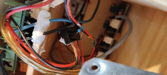

Ya lo tengo montado. Es el electrolítico en la entrada de voltaje la patilla positiva al VCC y la negativa a la masa virtual... yo creo que esto es un error. Y posible dolor de cabeza jajaja.
Cuando realizas una masa virtual, esta queda flotante entre positivo y negativo (o masa real) con lo que cualquier variacion la perjudica.
Lo que se hace para "ecualizar" ambas ramas y la masa virtual quede al centro de la mitad del voltaje total es colocar 2 resistencias en serie, donde un extremo va al negativo, la unión a la masa virtual y el otro extremo al positivo, lo mismo pero con condensadores.
Estos 4 componentes estabilizan el voltaje.
Lo ideal es hacer la masa virtual con integrado, pero puede ser perfectamente pasivo.

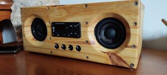

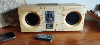

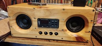

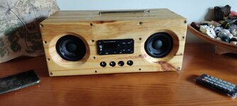

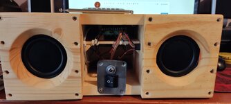

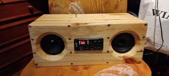

Ya he terminado el altavoz "portátil" (pesa mucho y es grande jajaja) Suena de lujo con el cambio de altavoces y quizá también al sacar el filtro anti-ruido que me producía la perdida de graves por incompatibilidad con el modulo. Si alguno está interesado en el modelo de altavoces pídemelo(si no incumplo ninguna norma lo pondré con su ficha técnica) Se lo recomiendo incluso para unas cajas de estantería. Adjunto unas fotos. ¡El botón de madera para mirar la carga de la batería lo he patentado! :ROFLMAO:
Si encuentro una chapa de metal mejor que esa se la pondré, ya que esa es de una lata jaja :silbando:
