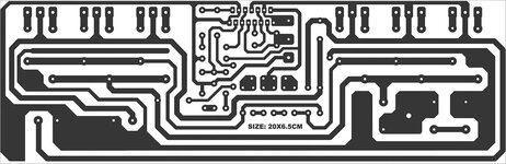

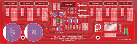

Amplificador Con TDA7294 + PCB
    71.9 KB · Visitas: 40
    51.6 KB · Visitas: 35
