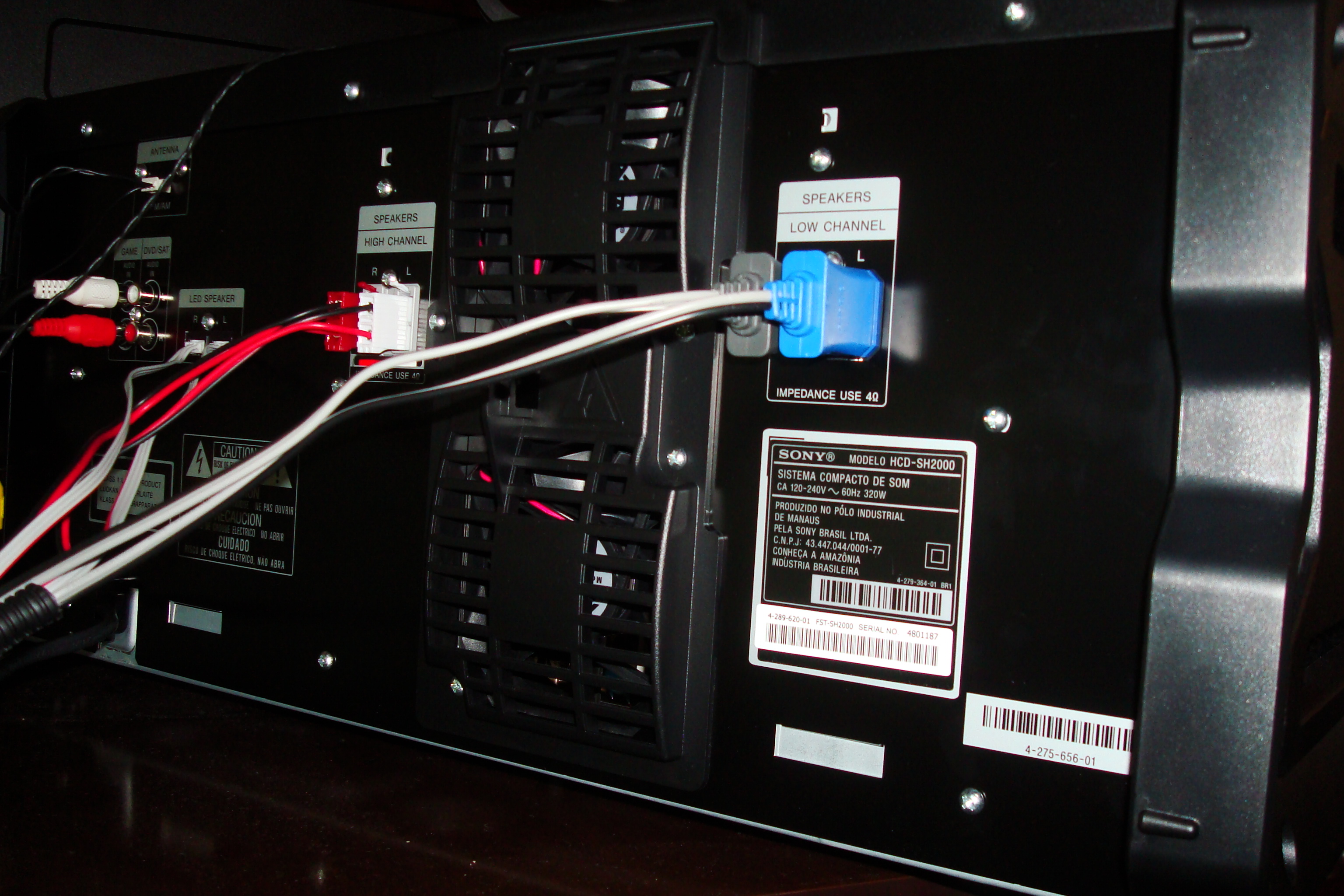

Hace algún tiempo entre en una tienda y lo primero q hice al ver ese equipo fue correr a la parte de atrás, la viñeta decía claramente " 110/220 / 230/240V 50/60Hz 380Watt " y suena horrible me quedo con mi UCD cortecia del señor ejtagle ;)

No creo q ese equipo sea Clase D, cuanto mucho usa un silvestre STK412-170 q a máxima "distorcion" entrega 180 Watt RMS por canal dándonos con viento a favor 360 watt en total
http://www.datasheetcatalog.org/datasheet/sanyo/STK412-020.pdf
Si vemos la hoja del fabricante nos quedan mas claras las cuentas prometen 0.7% de THD a máxima potencia con ese IC, lo demás posiblemente sea una clásica fuente lineal
poseo un equipo sony q usa ese mismo IC y el tamaño q ocupa el disipador del IC y Fuente de alimentación son razonables para entrar en el gabinete del equipo en cuestión.
Por las dimensiones y potencia q les mencione me juego a q usa STK412-170 y fuente lineal
Saludos...!!!
Yo soy más bondadoso entonces... Yo lo veo, mínimo con SMPS... Y, es probable que aún tenga un IC Sanyo H-Class.
Pero, ya veremos fotos internas...
Navegando por ahí recién encontré esta imagen cabe aclarar q es del modelo Brasileño q es de aun menos potencia q el modelo para Latino américa (380 Watt en mi país)
Los 4 Ohm de impedancia dejan mas claro q se trata de un STK412-170

Todavía no me queda muy claro como obtendremos esos entre 400W y 500W, si a la entrada tenemos 320 o 380 watt (dependiendo de la vercion del equipo) y a eso le restamos las perdidas del amplificador y el consumo del resto de circuitos no veo q estemos serca de esos valores :confused:
