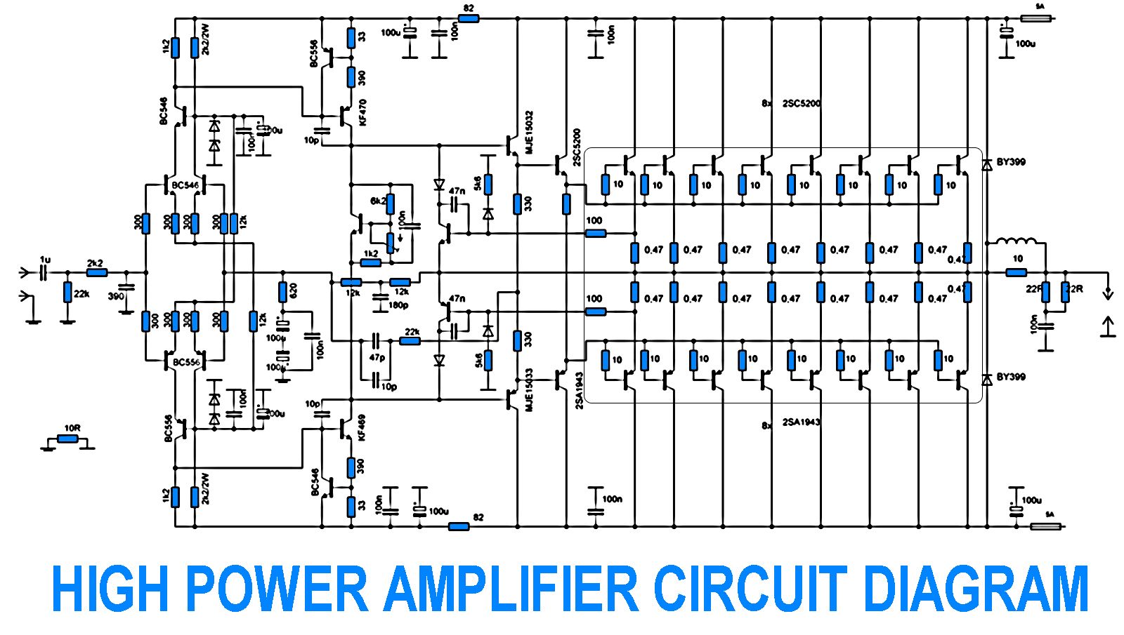

Pues mi intención es hasta este momento,seguir al pie de la letra al diagrama del complementario y solo poner estos darlington "japos" en reemplazo de los transistores de salida.Espero funcione. Esta semana salgo a comprar todos los demás componentes .
Eliminarías los dos excitadores TIP41 y TIP42 y pondría directamente los Darlington , NPN arriba y PNP abajo , agregaría un díodo para el biass . . . modificando la de 33 Ohms ajustarías el biass.

Hola de nuevo. Fui al centro (ya que hoy tengo dia libre) a comprar los componentes y me traje las resistencias a 1/2w ;fue una odisea lo de los transistores asi que no pude hallar los 2sc2229 :rolleyes:.
En que difiere si coloco un zener de 12v o 24v?
Y por ultimo el diagrama muestra dos amplificadores diferenciales verdad?Se podria eliminar el formado por los dos transistores 2sc2229? (Pienso que ya suponen lo que estoy planeando).

Los FN y FP según el datasheet. pueden ser operados en 160Voltios Y 8 A.. Prinsipe, los he visto en la etapa de amplificación de los equipos Aiwa clase H +/-35V +/-70V Asi que pueden ser usados para esa etapa.
Ha de poner 8 transistores que C/U maneja 70W por 8 son 560W, debería andar bien con una aleta bien calculada y como son duplas pueden manejar 32A , esta también perfecto en eso
Si , la única limitación de esos transistores es la poca potencia , pero por otro lado tienen un hFE de entre 5.000 y 30.000 , por lo cual los podrán poner por docena sin tener problemas con la excitación.

El Hfe es ganancia de corriente no tiene nada que ver con potencia, solo significa que necesito muy poca corriente de base para manejarlo, en un amplificador no necesito el driver( por que ya lo tiene incorporado)
La potencia que manejara será la misma que la del transistor de potencia solo.
Hay amplificadores de mucha potencia , de mucha marca y muy caros que llevan triples y cuadruples Darlington en sus salidas positivas y negativas y con distorsiones bajisimas , evidentemente está modificando circuitos sin tener en cuenta algunos principios , cómo nivel de realimentación , o calibración de biass.
Al tener 5.000 de ganancia , la base sólo necesitará 0,0002 A (0,2 mA) por cada Amper de salida , así que se puede poner una ristra de transistores y trabajarlo a 2 Ohms . . . no es mi gusto pero a muchos les gusta así.
Señor DOSMETROS yo soy un aprendiZ y tengo la duda de lo que tu diceS, sobre salidas con triple y cuadrupLe darlinGtoN me podría poner un ejemplo para quedar maS claro si no es mucha molestia se lo agradeSERIA, ha otra cosa en la simulación que yo hice los transiStores driver se loS deje, y la distorcion es bajisimaS , yo le pregunto y si no le quito LOS driver hay algún problema o quedaría como un triple darlinGtoN

Queda cómo un triple Darlington (tres junturas) , también puede quedar así pero hay que recalibrar el Bias agregando díodos , deberán ser 4.
El siguiente diagrama usa una configuración de triple Darlington :
