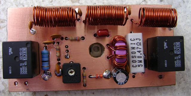

Este amplificador lineal fue pensado para reforzar la salida de un GACW7. Es uno de mis clásicos amplificadores lineales, no tiene ningún secreto, pero aún así veamos el circuito:
Tenemos dos relays, uno a la entrada y otro a la salida, comandados por la tensión "+Tx" que la sacamos de la placa del GACW7. Esto hace que cuando el equipo esté en recepción, la señal de la antena vaya directo al receptor. Cuando activamos el "+Tx" se conmutan los relays haciendo que la salida del GACW7 se disipe en la resistencia de 56 ohm 2W de la entrada. Parte de esa energía hace trabajar al IRFZ44N, que está debidamente polarizado por el preset y el zener de 4V7. La corriente de reposo en este caso es baja, tipo 20 a 30 mA, con eso es suficiente para que trabaje a plena potencia sin calentamiento excesivo y/o algunas oscilaciones indeseadas. Para evitar esto hay también una red RC entre Drenador y Gate, que mantiene la ganancia en altas frecuencias baja para evitar realimentaciones extrañas. La salida del IRFZ va a un transformador 4 a 1 que adapta los 14 ohm del Drenador a los 50 ohm normalizados de salida (Recordemos: Zd = (Vcc x Vcc) / 2Po). El transformador está bobinado con 8 espiras bifilares de alambre 0,80 sobre núcleo toroidal de 1/2 pulgada de los comunes de fuente de PC. Las bobinas de salida están hechas también con alambre de 0,80 y diámetro interno de 10mm. Las de 1,4uHy tienen 19 espiras y las de 1,7uHy tienen 21 espiras. En el .pdf está la placa en espejo lista para la plancha.
La disposición de los componentes anda por acá:

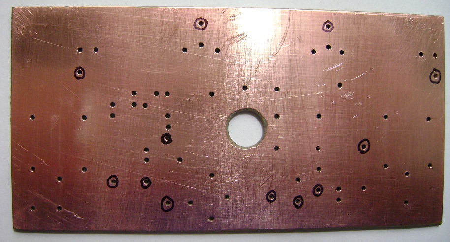

Para evitar oscilaciones la placa está hecha a doble faz, esto es, el lado de cobre "de arriba" (donde van los componentes) actúa como plano de masa, por lo tanto, la placa debe ser trabajada de la siguiente manera: Una vez que tenemos lista la placa del lado de las pistas (al pasarla por el percloruro férrico debemos tapar con cinta de papel adhesiva la placa de cobre de arriba, para que no se marque) marcamos con una fibra indeleble los agujeritos que van a masa (revisar en el diagrama esquemático):
Estos agujeritos los dejamos como están. A los que no están marcados los "fresamos" con la punta de una mecha (yo uso una de 3,75mm). Esta labor se hace a mano, no conviene usar taladro porque puede pasarse y estropeamos la placa:
Aquí vemos cómo quedan los agujeritos que son pasantes y los que conectan el componente a masa. Ojo que por debajo también hay algunas pistas que conectan a masa, principalmente el electrolítico y los relays, porque no pueden soldarse si no es por debajo.
Ahora sí podemos pulir la plaqueta y pasarle el flux para poder soldarla. Veamos ahora en detalle cómo hay que soldar los componentes que van a masa, por ejemplo, el diodo zener:
Así hay que hacer con el resto, los capacitores cerámicos y la resistencia de 56 ohm, por ejemplo. Un último detalle es el montaje del transformador de salida:
Como vemos, hay que raspar las puntas con un "cutter" hasta dejar el cobre desnudo y fijarse si hay continuidad entre los bobinados como marca la figura. Una vez resuelto esto se puede montar en la plaqueta. El IRFZ44N va "por debajo" de la plaqueta, con la intención de usar el gabinete del equipo como disipador de calor para el mismo. Recuerden ponerle mica aislante y buje plástico, para que no haga cortocircuito el drenador con el chassis.
Anda muy bien, aumenten la potencia de sus GACW7s.
