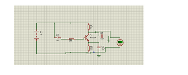

amplificador de voltaje 2n2222a
Miren estoy haciendo un amplificador de voltaje con un 2n2222a está conectado con Rc de 2.7k ohm , Re 100 ohm , RB 213kohm , la ganancia esta supuesta a 2.7 con lo que los 15v de alimentación suben a 40v. Pero no quiere funcionar que está pasando?
esta hasta con unos capacitoress de acoplo y desacoplo y puenteo. con y sin ellos no funciona . no quiere subir de 15 a 40 voltios.

El circuito es un completo sinsentido. Ni los transistores ni los condensadores funcionan como crees.

? Y como pensas en generar 40 Voltios en la salida de un circuito que es alimentado con tan somente 15Voltios ?

Hola. Si interpones un capacitor entre la alimentación en continua y la base de un transistor jamás te llegará tensión de alimentación a la base, simplemente porque para la corriente continua el capacitor es una pared.
Lo que estás haciendo no funciona. La tensión que mides a la salida es la misma tensión de alimentación después de pasar por la resistencia de 2.7 Ohms.
Hay fuentes step up que hacen ese trabajo, pero nada tienen que ver con eso que armaste.

Un transistor no "multiplica" voltaje, lo hace el circuito del que formará parte ese transistor.... .y además necesitarás una bobina o un transformador.

Lo que necesitás es tomar conciencia que al no tener idea cómo se comporta un transistor, capacitor etc y conectar "como venga" , lo esperable es precisamente que no funcione.
Sacate esa soberbia (por usar un término suave) de insistir que lo tuyo está bien , te hicieron montones de sugerencias y en lugar de analizarlas y tratar de entenderlas volvés recargado con circuitos absurdos.

No te funciona porque necesitas de mucho mas condiciones tecnicas para lograr lo que quieres.
? Como pensas sacar en la salida 40Voltios de un circuito que es alimentado con tan somente 15 Voltios ?
!Puedes poner cuantos conponentes electronicos que queiras y sigues NO sacando 40 Voltios encuanto NO alimentar su circuito con mas aun do que quieres sacar !
