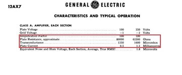

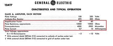

Entonces debes poner las 12AX7 que son las que originalmente vienen en el amplificador, las 12AT7 son distintas, eso hace que todo el amplificador funcione mal.
Mira ambas hojas de datos :
Como verás, ambas válvulas no son iguales, son muy, pero muy distintas en factor de amplificación, resistencia de placa, transconductancia, y corriente de placa.
Para que el amplificador funcione correctamente, debes volver a colocarle las 12AX7.
Mira ambas hojas de datos.
