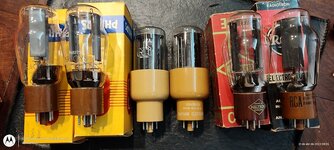

Algunas válvulas rectificadoras de mi colección :
5Y3
5V4
5R4

Hola. Use la 5R4 por precio. Conseguí varias regaladas. Originalmente iba a usar una 5u4 (tenia 1 nueva), el transformador tiene un secundario de 2.5V+2.5V 3.5A, como para ponerle lo que tenga a mano.
Ah ..., las conseguiste regaladas, ahora se entiende.
Hablando de valvulas nuevas (NOS).
La 5R4 es una válvula de mucha mayor potencia, y por ende de mayor precio, sobre todo si se la compara con las 5Y3, 5V4, y 5U4.
Muy bueno. Esas 5R4 en formato ST están muy buenas. Deben ser del tamaño de una 807. Seguramente por eso no son tan populares, al menos para reemplazo. Seguramente no entren en algunos equipos. Las 5R4WGA son mucho más grandes que una 5U4.
