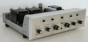

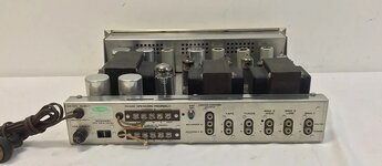

El Amplificador Scott LK-48 B, es un amplificador integrado estéreo de 24 W R.M.S. por canal, este modelo se fabricó entre los años 1963, y 1965, se comercializaba armado y listo para usar, y también en kit para armar.
Especificaciones :
Potencia de salida: 24 W R.M.S. por canal .
Respuesta de frecuencia: 20 Hz a 20 kHz
Distorsión armónica total: 0,8%
Salida Parlantes : 4 Ω, 8 Ω, y 16 Ω.
Válvulas: Cuatro 12AX7/ECC83/7025 (doble triodo) como preamplificadoras, dos por canal.
Dos 6GH8/6U8 (pentodo/triodo), driver (unidad pentodo), e inversora de fase (unidad triodo), una por canal.
Cuatro 7189 (pentodo neto de potencia), dos por canal.
Una 5AR4/GZ34 (rectificadora de onda completa).

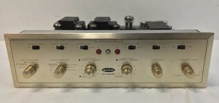

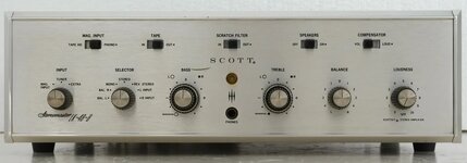

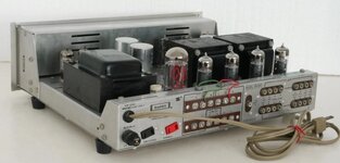

Hola @felixreal !
El Scott que has reparado, por lo que dice en el frente del gabinete, es el modelo 299.
Si bien el gabinete, y el frente es como en todos los 299, por lo visto en una de tus imágenes, este difiere de los demás 299, por la disposición en el chasis de los transformadores de salida, y de las válvulas, como así también la colocación de los transformadores de salida, en vez de montarse en forma vertical, se han montado en forma horizontal.
Como esta marca es de origen estadounidense, probablemente para el mercado europeo se haya exportado con otra configuración en el montaje.
Esto podría ser también así, porque veo que las 4 válvulas de salida son EL84/6BQ5, y las originales son las 7189, si bien son casi idénticas, las 7189 fueron concebidas para Hi-Fi, y soporta mayor tensión de placa.
También, luego de pasados tantos años, las válvulas de salida pudieron haber sido reemplazadas. 🤷‍♂️
