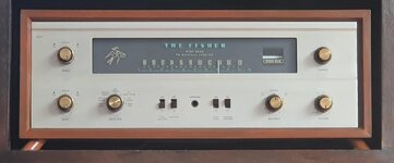

Hola a todos los amigos y miembros de este grandioso foro de habla hispana. se que llevo un muy buen tiempo sin publicar, sin embargo, les quiero compartir unas imágenes de un equipo que restauré en su totalidad hace unos días, que es uno de los equipos mas codiciados de la tecnología valvular de la Marca fisher,
Este equipo cuando salió en 1963 tenía las siguientes características:
Especificaciones:​
  1. Potencia de salida: 27 vatios por canal en 8Ω (estéreo)
  2. Respuesta de frecuencia: 20Hz a 20kHz
  3. Distorsión armónica total: 0,5%
  4. Sensibilidad de entrada: 3,5 mV (MM), 300 mV (línea)
  5. Relación señal/ruido: 63dB (MM), 82dB (línea)
  6. Impedancia de carga del altavoz: 4Ω a 16Ω
  7. Complemento de válvulas: 6 x ECC83, 4 x 7591
  8. Dimensiones: 384 x 122 x 320 mm
  9. Peso: 11,8 kg
  10. Año: 1963
  11. Precio de venta: USD $199.50 (1963)
Adicional les adjunto los catálogos, manuales de este equipo y brochure del año 1963
Espero que les guste.

Hola Luis Eduardo, ¡muy bien restaurado!, se lo ve impecable.
Interesante sería entonces, que publiques imágenes internas del X101-C.

Hola Gustavo, un gusto saludarte.
Las únicas fotos que tengo del interior son estas, ya que el equipo se vendió, sin embargo te comento que se le hizo el recap a todos los filtros incluyendo los de paso, se cambió la relación RC de la rejilla 1 de 330K-0.047uF a 220K-100nF para darles mas vida util a los 7591 y tratar de que no sean tan "calientes", se colocaron resistencias de 100 ohmios en las rejilla 2 para protección de los tranformadores y unas de 10 ohmios para poder poder medir corriente de bias y también a modo de protección en el cátodo, en los condensadores de DC, se usaron los mismos "tarros", se les saca el relleno y adentro se ponen los nuevos condensadores, con rango de temperatura de 105 grados. Adicional de una que otra resistencia que estaba alterada y/o modificada en el circuito de alimentación de DC. El amplificador cuando llego a mi poder estaba en un estado muy lamentable porque le había caido agua cuando estaba encendido y la parte de rectificación y fuente estaba destruida. Milagrosamente los tubos no se dañaron. Finalmente se le puso aguas arriba de la alimentación del trafo unas resistencias ntc de 47 ohmios para mitigar el inrush al energizar y un rele de paso para proteger el interruptor que va asociado en la parte posterior del potenciómetro de volumen.

Bueno, algo es algo 🤷‍♂️😌, pero que lástima que hayas hecho una restauración de este tipo, y no hayas tomado imágenes del interior completo ya reparado. 🙂

Gustavo como este fue un proyecto que suspendí gracias a la pandemia, no tuve registro fotográfico y alguien se enamoró del equipo y no hubo tiempo de tomarle más fotos. Los tendré en cuenta para próximos proyectos🙂
De este otro equipo cuando tenga tiempo que si lo tengo bien documentado le haré su muy buen post porque es un equipo que restauré ya hace casi 10 años y es el que uso a diario en mi casa hasta de "home theater" Un bello fisher 400 que suena "brutal":
