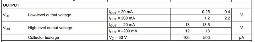

Podes medirlo como mosfet o como transistor bipolar, y asi sacar tus conclusiones de que es, sino con la hoja de datos del chip pwm, verificas el circuito del fabricante y notaras cual usa, si moseft o transistor bipolar
Muchas gracias, he estado echando un vistazo a la datasheet y he sacado unas conclusiones, he seguido el esquema de muestra de la foto siguiente, y observo que todas las resistencias y sus valores coinciden.
Marco en amarillo lo que serían los mosfets, me imagino que trabajan en estos voltajes e intensidad.
Pero dado mis conocimientos no consigo saber exactamente que mosfet necesito para poner en la placa y con el orden de patas correcto.
Me podéis echar una mano de como averiguarlo?

Seguramente sirva "cualquiera".
"Cualquiera"=
Como va a ir a 12V entonces de 24V o mas porsiaca.
Si sabes la corriente, igualmente del doble o mas porsiaca.
¿Cual es la potencia del amplificador, pongamos 100W entonces como P=U·I I=P/U I = 100/12 = 8,3A
Yo buscaba unos de 30V 30A o por ahí.
En RS hay búsqueda paramétrica
Cualquier mosfet de baja tensión, y alta corriente, sea de 80V y 15A, cuanto mas chico el valor de la resistencia en saturación, es mejor, y cuanto mas rapido tambien, la capsula la podes buscar por imagenes de encapsulados que coincidan con el que tenes que reemplazar.
