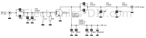

Hola. He montado un lineal de RF para banda comercial de FM con transistor MRF262. Debería sacar al menos 15w. Ahora bien, lo exito con 2 a 4 watts y lo único que se escucha en receptor son "chillidos" y "oscilaciones" a parte que también se escuchan pasar emisoras linderas por la frecuencia de sintonía.
Adjunto circuito. Si corto la excitación 0 watt sale.
Un dato: Los dos condensadores ajustables no sintonizan nada. Ambos con mínima capacidad más salida y máxima capacidad baja.
Alguien experimentó algo similar?

Hola caro Don 12AT7 , seguramente tu amplificador si queda autooscilando en frequenzias mas bajas (unidades o decenas de MHz) .
Para saper realmente lo nivel desa oscilación es inprescindible do uso de un Analizador de Espectros , equipo de medidas que te mostra ezactamente lo que se pasa.
Muy desafortunadamente ese equipo es muy costoso $$ , portanto lejos de lo alcançe de la majorias de los Técnicos y Hobbistas de electronica.
Ese diseño arriba fue originalmente hecho para andar con lo transistor 2SC1971 ( 6W) y canbiando ese por lo transistor MRF262 ( mas potenzia) sin realizar los devidos canbios en los valores de los conponentes de las red de adaptación de inpedancias de entrada y salida puede si sener la razón dese malo funcionamento.
O quizaz quien este autooscilando sea lo paso excitador , pero mas una ves es inprescindible lo uso del Analizador de Espectros para saper donde si queda lo problema.

Hola Daniel!!
Me llama la atención en este diseño (tarde me di a la cuenta) que en la etapa de adaptación de de impedancias de entrada NO HAY AJUSTE. Os parece correcto que reemplace las capacidades fijas serie y paralelo por sendos trimmers? Respecto a la gráfifica adjunta que enviaste, os confirmo que con un modesto Dongle USB visualicé la portadora del TX RDVV 4W Sin Amplificador y se visualiza la portadora con todos los armónicos laterales. ¿Cómo soluciono eso? Gracias por vuestra ayuda!!!!!!!!!!!
