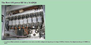

Y aquí un ejemplo de donde se usa un par de 6DQ6 en audio, vale la pena leerlo todo.

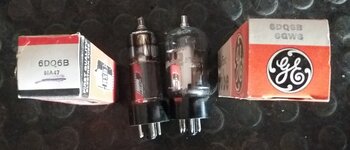

Coincido con ustedes, de hecho en la publicación mía en : Distintas nomenclaturas y modos de funcionamiento de válvulas termoiónicas, donde como introducción he escrito esto :
La válvula 6DQ6 B es un pentodo de potencia por haces dirigidos desarrollada para funcionar como amplificadora de deflexión horizontal en televisores blanco y negro, y color, con disipación de placa de 17,5 W, era muy común en casi todos los circuitos americanos, se aprovecho también su uso alternativo como salida de audio en amplificadores para guitarra eléctrica.-
