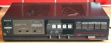

Tengo este amplificador Sony TA-AX220 y el problema que tiene que yo haya visto es que al subir y bajar volumen hace ruido y hay zonas que deja de sonar. Pienso que puede ser que haya que limpiar la barra dónde hace contacto para que vuelva a funcionar.
En el balance para elegir si quiero escuchar más el altavoz izquierdo o derecho al moverlo solo suena un lado o suenan los dos, aquí si que estoy perdido porque parece que funciona al moverlo, pero no hace el balance bien, no sé si es limpieza como pienso del caso anterior o ya hay algo de electrónica que falla.

el ruido que escuchas es de los potenciometros, si sabes soldar consigue uno nuevo y reemplaza el antiguo..
Buenas, el amplificador sí parece que sean los potenciómetros, normalmente se soluciona con un espray específico para ello. Busca en las casas de electrónica crc-226 u otro similar y con eso lo solucionas.

Es tal cual dicen los colegas !
Donde dices: "espero saber cuales son para hacerlo", pero tu has dicho que el que hace ruido, y que en parte se corta, es el de volumen, entonces debes limpiar con spray ese mismo, y no otro, y si sigue igual, tendrás que cambiarlo por uno nuevo.-
Si tu amplificador es el que nombraste, ese potenciómetro es doble (stereo), y del tipo deslizable.-
Posible tipo de deslizable stereo (hay otros)
