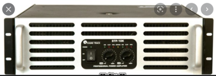

Buen dia Compañero,el equipo no presenta ninguna falla, solo estoy en busca de su diagrama para irlo estudiando. Le anexo una imagen del equipo y sus especificaciones.
Power output………. 2 x 1200 Watts RMS at 8 Ohm.
2 x 2100 Watts RMS at 4 Ohm.
2 x 5200 Watts RMS at 2 Ohm.
Bridge power output. 4200 Watts at 8 Ohm (RMS).
9600 Watts at 4 Ohm (RMS).

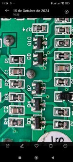

Hola, busco el diagrama de Stp-5000n Soundtrack, alguien que me lo pueda brindar, por_favor.
¿Qué falla presenta o solo necesita el diagrama? De casualidad no será que se protege algún canal?
Se protejen los dos canales y tiene en corto unos transistores pequeños superficiales en la parte de la pre ampliación. Lo curioso es que los transistores de la ampliación los a1943 y los c5200 están buenos por eso necesito el diagrama para ver qué número son los componentes
Es complicado obtener ese diagrama, mas sin embargo ciertas potencias con ciertas características son las mismas pero con nombre diferente.
Por lo general es así y también hay que revisar esas pequeñas resistencias SMD en la mayoría son como de 470.
¿Qué código tienen los transistores SMD?
Los 6k son los que están en cortó
