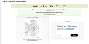

Perdón, quise decir 2sa1943, lo que no funcionó fue hacer el puente,, da la misma falla,, de hecho no hay voltaje en la salida pero al conectar el altavoz empiezan a calentarse los 2sa1943, (los negativos), sin meterle señal de audio y si le meto señal suena bajito y calientan demasiado los transistores antes mencionado
Los que calientan son, Q26, Q27, Q28, Q29 y Q30

Así lo tengo,, ya no se que más hacerle, ya le cambie la red de zobel , le cambie los Q2 al Q6, y los Q31 al Q34, le cambie los zener dw1,dw2, dw5 y dw6, le cambie los potenciómetros Rp1 y Rp2 por que estaban oxidados y la falla persiste
Esta es la imagen
Emilio agradezco muchísimo tu apollo hermano , ya resolví la falla,, el problema nunca estuvo en la tarjeta solo era un capacitor ceramico en corto ckto en la tarjeta de los conectores neutrix de salida donde se conectan los parlantes, lo descubrí al conectar los parlantes directo a la tarjeta amplificadora y se acabo la falla,, revise y era un par de capacitores dañados, gracias.

Hola, ya descargué el esquema del TRX 3500 pero al ser un amplificador más potente el esquema es completamente diferente... También descargué (compré) el del modelo TRX2500 (hay todos 2500/3500/5000/6000 menos el 1500) pero es diferente en que es mono canal...

archimede, podrias subir los diagramas que tienes de esa serie?.​
talvez puede ser parecido al que necesitas, solo que con menso componentes.
