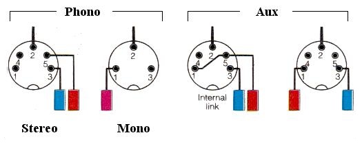

Ojo con los conectores DIN de entrada, que son estéreo pero permiten entrada mono según como se cableen los correspondientes machos. Además si están mal cableados puede ser que no tengas señal en un canal, por ejemplo el A, lo cual puede explicar tu problema de escuchar sólo en la posición B.

Aca es donde tengo el gran problema creo yo... (a parte de conectarlo en la entrada equivocada) la ficha me vino con el ampli y creo esta muy mal armada, ayer me compre una ficha din nueva para armar yo mismo... te cuento que encontré por internet como armarla para que funcione como estereo conectado a dos rca (ahora te subo la foto)

Los esquemas DIN están bien. Creo que el adecuado a la entrada Auxiliar es el último, el de la derecha.
