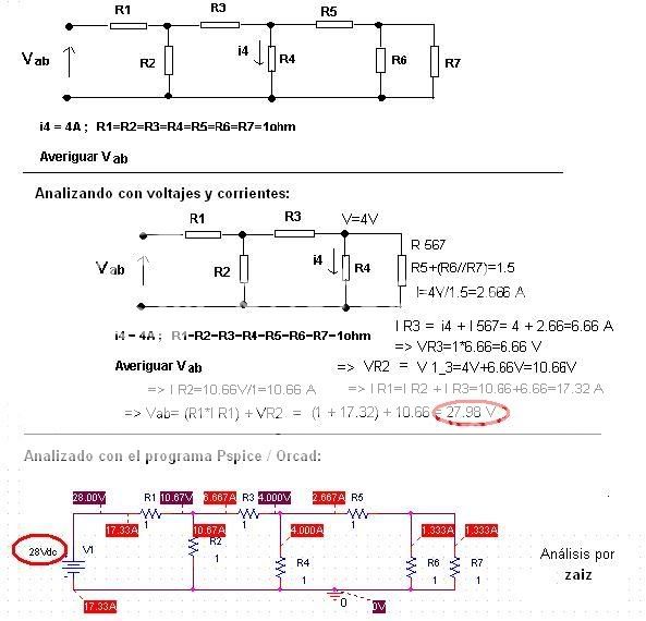

Hola gente, que tal... les comento empeze con estos circuitos a ver como eran peeroo me trrabo siempre... la verdad no tengo a nadie que me dice por donde empezar y me cuesta mucho, aca les dejo un circuito para ver si me pueden orientar... yo les digo como lo pienso yo:
R5 esta en serie con R6, los sumos y la suma R5,6 esta en paralelo con R7 ---> [ (R5,6 * R1)/ (R5+R6+R7) ], me daria R5,6,7 que a su vez esta en paralelo con R4, como conozco la corriente de R4 , saco la caida de tension, que seria la misma que la caida de tension en R5,6,7, de ahi encuentro la corriente que circularia por R5... puede ser?? la verdad que estoy medio confundido si me pudieran orientar si voy bien o si estoy haciendo mal y que es les agradeceria!
un saludo y gracias!!

vas bien , solo que primero debes resolver que R6 esta en paralelo con R7, y de ahi en serie con R5
Si necesitas ayuda con al resolucion de estos ejercicios y otros mas complicados te recomendaria libros de fisica 2 o el de malvino de principios de electronica tiene un capitulo muy util de esto...
SUERTE
Si no me equivoco se procede de esta manera
R5+R6//R7=1+(1.1)/(1+1)=1+0,5=1,5
VR4=4.1=4v
IR5=4/1,5=2,66
IR3=IR4+IR5=4+2,66=6,66
VR3=6,66.1=6,66
VR2=VR3+VR4=6,66+4=10,66
IR1=0 entonces VR1=0
Vab=VR2=10,66v
Y creo q eso es todo espero haber ayudado a alguien

Bueno, el voltaje Vab son 28 volts.
Aquí el análisis comprobado con Pspice:
(corrección a la imagen de abajo: En el último renglón del análisis de corrientes y voltajes, debe decir (1 * 17.32) pues fue error de tecla)

Aunque el mismo programa simulador Pspice ha comprobado que Vab es 28 volts

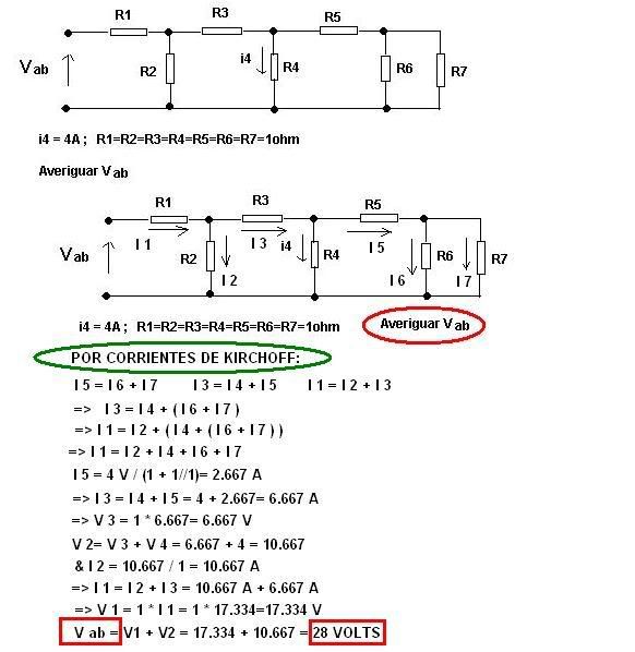

Aquí de nuevo el análisis por medio de las corrientes de Kirchoff:

Hola amigos, espero concluir con este problema.
El planteo original debe haber sido así:
Determinar la tensión Vab a aplicar, para que en la rama de R4, circule una corriente de 4A.
La solución es Vab = 28V.
El propio resultado (da exactamente 28 V) implica que esea era el planteo original.
Respecto a los que consideraron que habia una fuente de corriente, siendo esta la única fuente de energía del sistema deberían haber analizador el circuito desde ese punto de vista. Es decir, la corriente de 4A en la R2, se divide en las ramas que tiene en paralelo y no corresponde al analisis que se hizo para ese caso.

Qué bien, eso fue lo que dije, 28V.

quimypr dijo:
Habia un error en el planteamiento del problema. Si el enunciado era como escribio Ramanujan, como se ha de proceder?
Vos conoces la corriente en una resistencia (4A) --> conoces el voltaje en sus extremos (4V) . Lo que hay que determinar es de cuanto deberia ser la fuente de tension (Vab) para tener esos valores de corriente/tension
Podes hacerlo en forma analitica planteando Kirchoff, mallas o nudos. Como la mas sencilla es por nudos --> lo hago por nudos (la asignacion de las variables es segun el dibujo)
ec1: 3*V1 - V2 = Vab
ec2: -V1 +3*V2 -V3 = 0
ec3: -V2 + 3*V3 = 0
Pero resulta que Vab es incognita y sabemos que V2=4V . Luego se sustituye y acomodan las ecuaciones:
Vab - 3*V1 = -4
V1 + V3 = 12
3*V3 = 4
Sistema bastante tonto de resolver porque se va calculando de abajo hacia arriba.
V3 = 4/3 --> V1 = 12-4/3 --> Vab = -4+3*(12-4/3) = 28
O tambien podes hacerlo aplicando transformadorrmaciones, se simplifica porque todas las R son iguales.
- A R1,R2 y R3 le aplicas una transformadorrmacion estrella-triangulo --> las nuevas R son de 3 ohm.
- R5,R6 y R7 es una serie-paralelo equvalente a una R de 1.5ohm
- Volves a simplificar las R en paralelo y te quedo un divisor de tension, de cuya conocida formula despejas Vab y te da 28V
