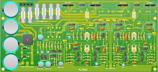

Que te gusta el de 4 capacitores, pués aqui lo tienes.
fuente-42-42-v2-0-jpg.31208
Hola!
Recien veo este post que he citado y les digo que tengan cuidado con el esquemático si pretenden hacer un PCB diferente. El PCB propuesto está OK, pero no coincide con el esquemático...que está mal en la parte de generacion de los +24V.
Los dos capacitores de la rama de +24V NO DEBEN estar conectados a la línea de +42V sino a GND. Si no lo hacen así puede no "arrancar" el 7824 cuando enciendan la fuente...o peor aún, pueden volar por que no tienen diodos de proteccion
