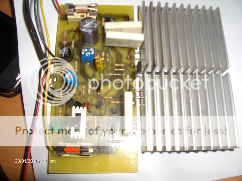

Por fin una satisfacción con un ampli... despues de mil peleas con los UCD, haber fabricado como 4 o 5 placas y solo conseguir que funcinara una y durante 5 minutos, me he decidido a montar este ampli.
Primer fallo de novato, la placa la hice al reves, pero ningun problema, con darle la vuelta a los transistores listo.
la conecto, la ajusto y funcionar..
Como lo hice con sobrantes cambie las resistencias de los mosfet por 0,33 y ajuste la tensión entre patas en proporción, lo cual no afectara mucho a su funcionamiento.
Solo que le noto poca ganancia, creo que alguien hablo en algun post de una modificación para aumentarle la ganacia, si se pudiera publicar lo agradeceria.
Bueno una fotito de como me quedó, ya digo que la hice al revés por eso de los transistores boca abajo. Suena bien bien bien... falta modificar las indicaciones de Fogonazo para ver que tal la ganancia. Alimentada con 55 V simétricos de un trafo viejo de un amplificador Akai. Hay que poner disipadores Sí o Sí, ni para pruebas, ésta mañana me volaron 2 transistores ajustándola sin disipadores y fue por temperatura.
Noto que se calienta mucho, en 15 minutos están los disipadores que no se pueden mantener los dedos mas de 5 segundos, calculo que como a 60º, ¿ Es normal ? ¿Son pequeños los disipadores? No me critiquéis por las resistencias, ya digo que son recuperadas y junto con los transistores voló un lado de las de 0,33 ohms. como tenía otra volada pues con dos coloque una rama y la otra es simétrica de 0,33 ohms. Por cierto el BD139 no calienta nada, pero nada de nada por eso no le puse disipador y el otro TR tampoco calienta pero como ya lo tenia puesto pues no voy a quitarlo.
Bueno una fotito de como me quedo, ya digo que la hice al reves por eso de los transistores boca abajo.....
Suena bien bien bien... falta modificar las indicaciones de fogonazo para ver que tal la ganancia.
Alimentada con 55 V simetricos de un trafo viejo de un ampli akai.
Hay que poner disipadores Sí o Sí, ni para pruebas, esta mañana me volaron 2 transistores ajustandola sin disipadores y fue por temperatura.
noto que se calienta mucho, en 15 minutos estan los disipadores que no se pueden mantener los dedos mas de 5 segundos, calculo que como a 60º, es normal????? son pequeños los disipadores?????
No me critiqueis por las resisntencias, ya digo que son recuperadas y junto con los transistores volo un lado de las de 0,33 ohms. como tenia otra volada pues con dos coloque una rama y la otra es simetrica de 0,33 ohms.
Ese montaje está mal. El Transistorsito BD139 debe de estar en contacto con el disipador principal, que por cierto ese que tienes ahora se queda re-corto. Necesitas una Plancha donde adosar todos los transistores de potencia... So riesgo de quemadera de transistores a cada que le das volumen.
Esa era mi pregunta... osea mas disipador.
El BD139 no lo puse en contacto con el principal porque como digo lo hice con restos y no tenia laminas aislantes para los IRFP, si te das cuenta tengo dos disipadores separados para cada par de transistores que en este caso uno estaria a potencial negativo y el otro a la salida del altavoz, si los juntara, puffff
Aproveche tambien para ver si el BD139 se calentaba sin disipador y como comento, No se calienta por eso no entendia muy bien la necesidad de que estuviera termicamente conectado con los otros cuatro a no ser que fuese una necesidad de compensaciones.
Buscare otro disipador. Gracias por todo.

Correcto.
Al calentarse el disipador, también se calienta el transistor BD139 y reduce la tensión VAS, lo cual a su ves reduce la corriente de reposo de la etapa de salida.
¿ Por que 3 resistencias de potencia si son 4 transistores ?
Las resistencias eran dobles simetricas vamos 0,33 + 0,33 con un comun, como digo todo el material es recuperado.... Una de ellas peto en pruebas dejando solo uno de los lados operativo y como tenia otra petada pues coloque las dos en un lado y en el otro canal deje la simetrica.
