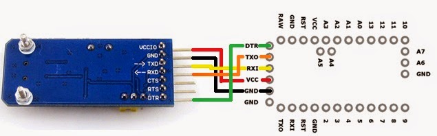

Para la programación del modulo de arduino mini, se requiere
Un LPC ISP como se ilustra en la imagen.
El PL2303 crea un COM para comunicaciones seriales, del
Cual nos permitirá programar el arduino mini.

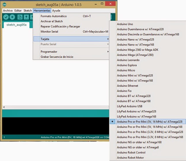

Abrimos el Arduino IDE y seleccionamos el tipo de
Arduino que vamos a usar.

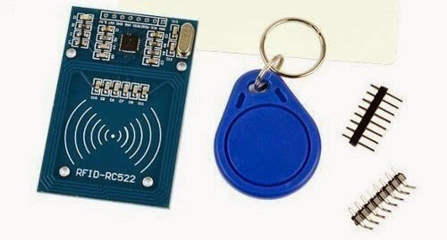

¿Qué es el RFID?
RFID (siglas de Radio Frequency IDentification, en español identificación por radiofrecuencia) es un sistema de almacenamiento y recuperación de datos remoto que usa dispositivos denominados etiquetas, tarjetas, transpondedores o tags RFID.
El propósito fundamental de la tecnología RFID es transmitir la identidad de un objeto (similar a un número de serie único) mediante ondas de radio. Las tecnologías RFID se agrupan dentro de las denominadas Auto ID (automatic identification, o identificación automática).
