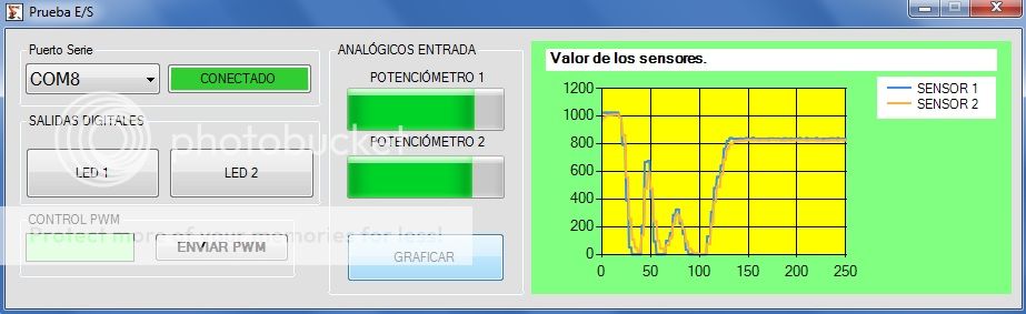

En esta ocación les traigo un ejemplo que desarrollé como parte de un proyecto del grupo de investigación de robótica de la UTN. Se trata de la comunicación bilateral entre un Arduino Duemilanove y una PC con Windows.
La estructura de la comunicación es muy simple. Consta de un programa para la PC, hecho en VC#, que envía comandos separados con coma y un parser que los decodifica en el Arduino para realizar tareas específicas.
La trama se compone de la siguiente manera:
COMANDO PRINCIPAL, COMANDOS SECUNDARIOS, FIN DE LA TRAMA.
Por ejemplo, tenemos el siguiente comando: 3,1,* que significa LECTURA DE SENSORES ANALÓGICOS, LEE EL SENSOR 1, FIN DEL COMANDO.

El código para la PC es el siguiente:

        private void ConectarDispositivo_Click(object sender, EventArgs e)
            try
                if (ConectarDispositivo.BackColor == Color.Red)
                    // Tratamos de abrir el puerto serie seleccionado.
                    Arduino.Open();
                    if (Arduino.IsOpen) // Si enlazó OK...
                        // Programación gráfica del botón cuando queremos conectarnos.
                        ConectarDispositivo.BackColor = Color.LimeGreen;
                        ConectarDispositivo.ForeColor = Color.Black;
                        ConectarDispositivo.Text = "CONECTADO";

        private void PWM_Send_Click(object sender, EventArgs e)
            // Desactiva la posibilidad de graficar.
            TimerAdq.Enabled = false;
            graficar_adc = false;
            // Comando PWM + comando MOTOR_SELECCIONADO + valor de PWM + fin de instrucción.
            if (Convert.ToInt32(PWM_Value.Text) > 255) // Si el cuadro de texto toma un valor mayor a 255...
                PWM_Value.Text = "0"; // Dejamos el valor en 0.
            buffer = "2" + "," + "1" + "," + PWM_Value.Text + "," + "*";
            try
                Arduino.Write(buffer); // Envía el paquete.
             // En caso de que no pueda enviarlo, mostramos un mensaje de error.
            catch {
                MessageBox.Show("Error al enviar dato, puerto serie ocupado o desconectado.", "Error:",
                                MessageBoxButtons.OK, MessageBoxIcon.Error);
        private void GraficaDAC_Click(object sender, EventArgs e)
            graficar_adc = true; // Comenzamos a graficar datos.
            TimerAdq.Enabled = true; // Encendemos el timer que graficará los datos usando el componentes chart.
            // Comando SENTIDO_MOTOR + comando MOTOR_SELECCIONADO + SENTIDO_SELECCIONADO + fin de instrucción.
            buffer = "3" + "," + "1" + "," + "*";
            try
            catch
        private void TimerAdq_Tick(object sender, EventArgs e)
            // Grafica las señales de mis sensores.
            GraficaCartesiana1.Series["SENSOR 1"].Points.AddY(valor1);
            GraficaCartesiana1.Series["SENSOR 2"].Points.AddY(valor2);
            // En cuanto tenemos la cantidad de datos necesarios para la lectura...
            // Comenzamos a borrar la gráfica para que no se aglutinen los trazos.
            if (GraficaCartesiana1.Series["SENSOR 1"].Points.Count > 250)
                // Borra desde X = 0.
                GraficaCartesiana1.Series["SENSOR 1"].Points.RemoveAt(0);
            if (GraficaCartesiana1.Series["SENSOR 2"].Points.Count > 250)
                GraficaCartesiana1.Series["SENSOR 2"].Points.RemoveAt(0);
