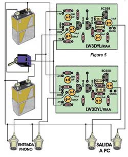

Hola saludos a todo el foro,tengo un circuito de echo y delay que hice algún tiempo atras creo que es de la pagina de videorokolas no estoy seguro y tengo un problemilla que os comento a continuación,dicho circuito lo quería utilizar con un micro dinamico de 500 ohmios,el tema es que está preparado para alimentación simétrica y yo lo necesitaba para utilizar una pila de 9V lleva un CI operacional y la verdad es que no acabo de entender como funcionan,necesito que algun amable forero me diga que tengo que hacer para poder alimentarlo a 9V si es posible os dejo el esquema del circuito y espero alguna contestación os doy las gracias por anticipado.

Colocas en lugar de 1 batería 2 del punto de unión de ambas tomas GND
Hola yosua007, no, es fuente partida o alimentación simétrica, esto es: masa (el punto de unión de las baterías), una tensión de 9V positiva y una de 9V negativa, fijate en esta figura con un circuito parecido
