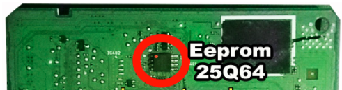

Chicos, le hice a la Canon g3100 con el programador ezp2019+ funcionando perfectamente. Gracias por las recomendaciones a Heidy por aportar sus conocimientos, bueno, a todos por sus experiencias.
Confirmado con un amigo, acabo de revivir una impresora, muchas Gracias, hay 2 Eeprom al parecer, solo se necesita reprogramar con el bin obtenido, el del lado donde va el puerto de USB.
Imagen de referencia:

Amigo, antes de compartir esto, por lo cual yo te agradezco, hay que tener cuidado. Resulta que hay 2 versiones de este modelo de impresora. La forma de reconocer las versiones es por el IC301 , si el chip es Samsung es modelo antiguo, si dice Hynix es el modelo reciente.
Si le colocas una versión que no es, terminarás con la impresora muerta. ¿Puedes confirmar para el modelo 3510, qué versión de EEPROM es?
