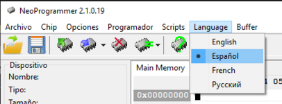

Para los que tienen la programadora CH341 y les da error al programar los BIN, les traigo otra solución:
Un amigo me acaba de pasar un software que emplea la programadora CH341 pero con la funcion de grabado a muuuuuuuuuy baja velocidad de escritura. Se tardará como 10 minutos en hacerlo pero levanta las impresoras que no inician, luego de grabarlas. Este es el programador recomendado si no les inicia la impresora.
Software: Neoprogrammer (Programmer for MCU, AVR, SPI FLASH/EEPROM, I2C, Microwire, v2.1.0.19)
Emplea: USB programador ch341
Lo inician, es portable, luego se van a LANGUAGE y lo pasan a español
Seleccionan el programador USB CH341
Aqui esta la interfaz:
Adjunto el archivo ejecutable.

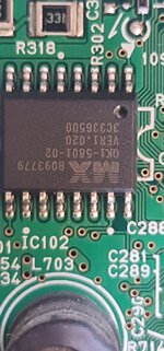

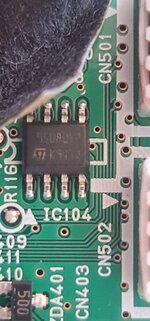

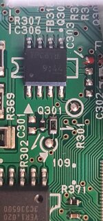

Hola amigos, comentarles que quería sacar el file bin de una mp250 pero creo que su ic es de 16 pines verdad?
Me encontré otros dos ic de 8 pines pero me parece que no son del bios...
