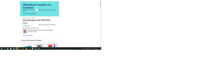

En proceso de compra. Misteriosamente dice que llegará entre el Lunes 22 de Mayo y 5 de Junio. La verdad no entiendo, bastaría enviarlo por correo.
