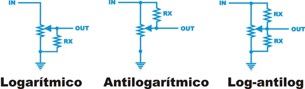

Hola , yo hice el pre de dano y funciona muy bien . El unico problema que tengo es que cuando giro casi en la totalidad el potenciometro (un 90%) para aumentar ganancia , hay un cambio muy brusco en ella y empieza a ganar muchisimo .
el potenciometro tiene que ser anti logaritmico segun el fabricante pero no lo pude conseguir y coloque uno logaritmico .
Podra ser ese el motivo de mi falla?
Se podria hacer alguna modificacion en el circuito para usar uno logaritmico ?

O sea que colocaste lo exactamente opuesto a lo que se necesitaba. :rolleyes:
Mira como se puede "Armar" un potenciómetro Anti-Logarítmico en base a uno lineal.
Gracias fogonazo por la respuesta. acabo de intentar con ese esquema pero no se resolvio el problema .
hice una medicion de la resistencia con el pote soldado en el circuito desde 0 ohm hasta los 10k de recorrido y se puede ver que la resistencia en menos de un 10% de giro varia de 0 a 500 aprox .
Medi el pote afuera del circuito y no interpreta ese salto, lo cual descarte la falla del mismo.

Hola , pude solucionar mi problema colocando el pote de 10k antilog que se menciona en el circuito .
funciona de 10 y sin ruidos! (y)
