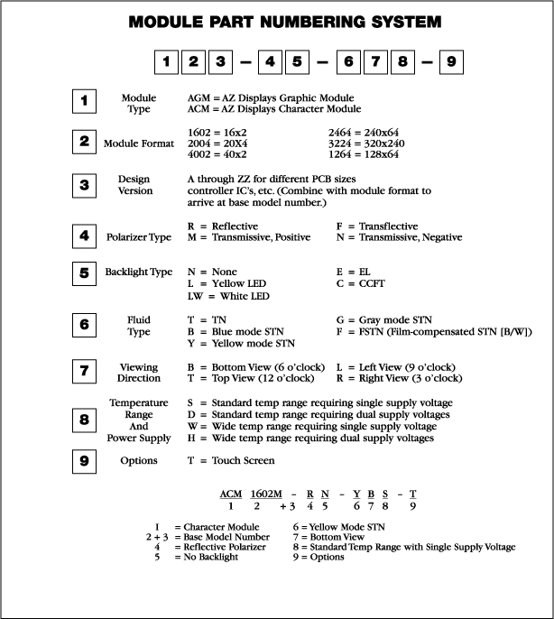

Gracias, menuda orientación.
Una cosa que dudo que pueden ver aquí.
Arriba se ve el módulo de formato, veo resoluciones de 320 x 240. Es una exageración.
¿Hay alguna explicación sobre esto?
A lo mejor no es un display de líenas de carácteres sino gráfico y no lo se.
Saludo.
Si, los alfanumericos son de 5x7, los demas son graficos y obvio son muy diferentes, chaoooo
