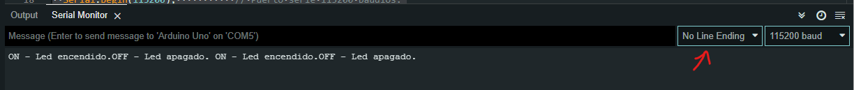

Recuerda que si pruebas con la consola de Arduino no coloques terminador de línea.
Eso sí usas el "terminal" del Arduino.
Su usas cualquier otro que funcione normalmente* en el que cada tecla que pulsas se envía tendrás problemas.
