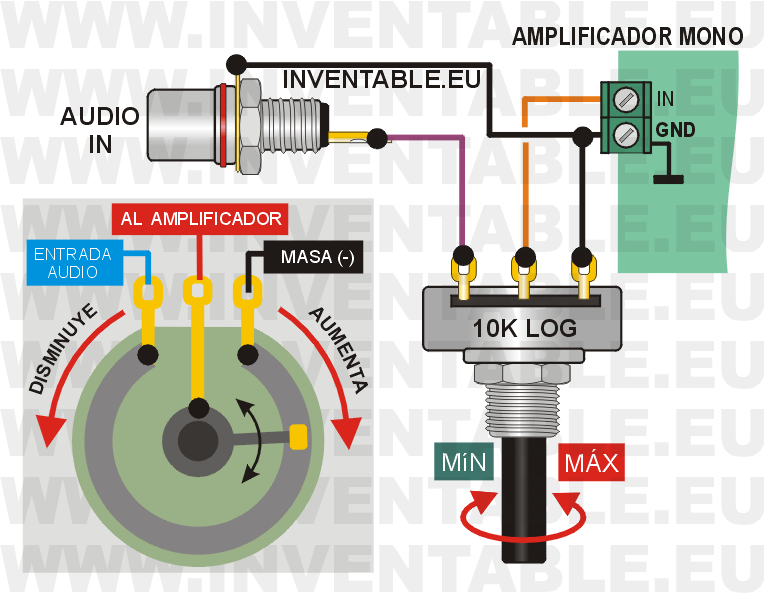

Yo dejaría todo como está está y agregaría un preset (potenciómetro de ajuste) a las entrada del amplificador..tal como si fuera un control de volumen pero inaccesible desde el exterior. Así puedes ajustar a tu gusto la señal de excitación del amplificador y cuando ya no lo necesites, lo quitás y listo.
Algo muy parecido a esto:
pero con un potenciómetro como estos de la izquierda:
Con un poco de artesanía debería darte la solución sin modificar nada serio...

Opinio también, como @Dr. Zoidberg, que lo mejor es usar un potenciómetro para regular el volumen, o sino un conjunto de conmutadores y resistencias. En el post #10 dices que no quieres usar un potenciómetro. ¿Por qué?
Referente a no querer usar potenciometro fue un "apuro" mio, con la imagen que tenemos del potenciometro expuesto a ser variado externamente, me olvidé que podía adaptarlo dentro o mismo reemplazando por un pre set ajustable. Gracias
