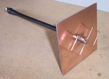

Exactamente..... :) voy a buscar en mis herramientas de auditoria de red cual tiene buena informacion que haga a la transmision/recepcion... yo creo que cumple el objetivo sin andar construyendo nada de hard.. ;) si quieres alguna antena.. yo hice una quadcubica muy divertida dentro de un envase de Bulk CD

La antena que hice fue una mezcla de esto:
http://www.sorgonet.com/trashing/antenacd/
La antena y conector igual y en lugar del cd use una placa de circuito impreso. como esto:
http://lh5.ggpht.com/jesus80211b/R9sQknZX_gI/AAAAAAAAAiI/7FbycwiqGAg/s800/33.jpg
Anda bien, no lo tengo medido como lo que quieres hacer, pero se nota la ganancia y la directividad.. contra la antena simple que viene con la placa.
